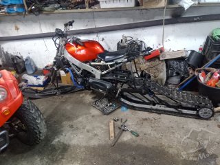

И Вопреки моим ожиданиям подвеска в момент ускорения не сжимается, а наоборот разжимается. Физика этого явления мне ещё не совсем понятна,
Ну тут как раз понятно. приводные колеса _тянут_ гусеницу. И через гусеницу тянут заднюю часть склизов вверх. И через задний рычаг это разгружает амортизатор.
Вообще более оптимальный вариант был-бы с задними приводными колесами. Но передать туда вращение - сильно усложняет конструкцию. X2Moto делали такой вариант, но не сильно популярный, и потому потерян в веках... Зато подвеска бы сжималась при ускорении :)
О! Еще один вариант объяснения. Приводные колеса тянут гусеницу. и таким образом тянут весь мотоцикл _назад_ относительно гусеницы и склизов и верхняя часть гусеничного модуля поднимается на рычагах.
Можно еще инерцию приплести - гусеница со склизами двигается вперед, остальная часть запаздывает за счет инерции - и поднимается на рычагах.
Становится немного понятнее способность однорычажных конструкций типа Riot легче поднимать лыжу. Точнее больший угол рычагов традиционный для двухрычажных - нагружает эту лыжу сильнее. Как-то так... :)

А если я сделаю так, что рельсы будут не параллельно плоскости земли а под углом? Передняя их часть поднимется сантиметра на 2-3 и на твердой поверхности упор будет только на заднюю часть склиза это чем чревато? Я в принципе вчера так "нарегулировал" подвеску, но когда проверю теперь не знаю....
Не параллельно они не будут, при нагрузке все равно выровняются. Но перенос нагрузки на заднюю часть рельс - увеличит нагрузку на лыжу. Тяжелее рулить будет на жестком.
И еще есть мнение, что в глубоком снегу - будет склонность к зарыванию задней части. Ну это буржуи так говорят, че с них взять. :)

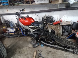

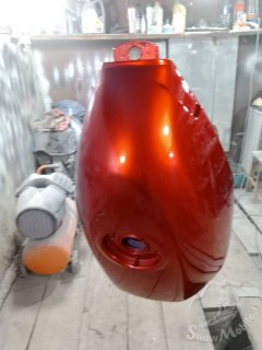

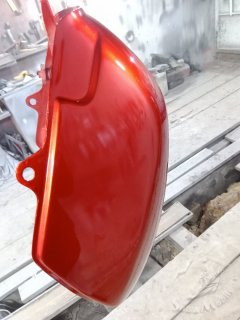

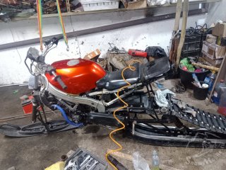

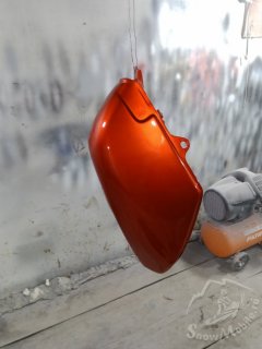

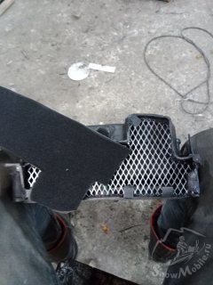

Попробую накрутить таким образом подвеску и прокатиться, делов там на 15 минут) покрасили с товарищем бак, краска Кэнди. Цвет apple red, tomato.

Примерил бензобак, протянул тормозную магистраль и час мудохался прокачивая....результата нет, тормоза так и не прокачались. Видимо пока мот стоял без соединённых тормозов, что то случилось с тормозной машинкой.

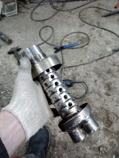

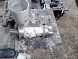

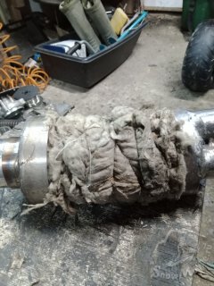

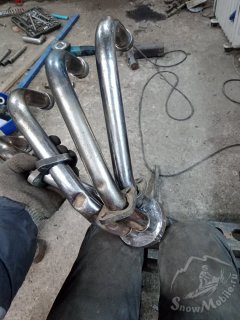

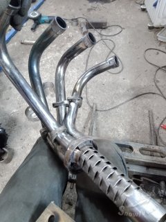

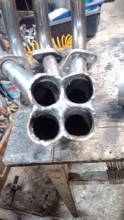

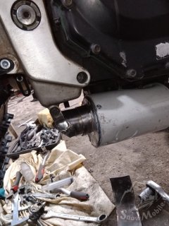

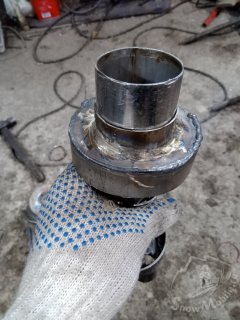

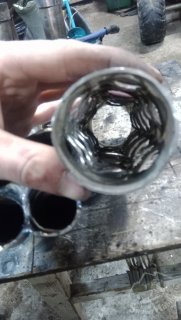

Начал делать глушитель, целый день работы, а результата не видно
Denis13rus
2 Фев 2018
118
Республика Мордовия р.п. Атяшево
Денис Николаевич
мотоцикл урал, Suzuki Impuls, KAYO T2, Ирбис ттр 125, квадр AIE 4-200. Самодельная мотособачка, и в проекте снегоцикл.

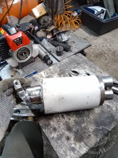

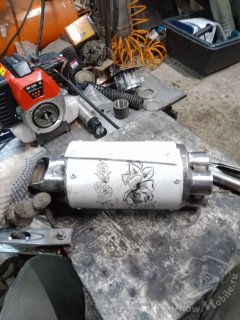

Доделал сегодня глушитель, по весу не сильно тяжёлый, уши теперь не закладывает. Получилось колхозно конечно, но хочется уже выехать, а в будущем возможно переделаю. Изначально колени хотел стягивать пружинами, но вроде и так неплохо держится. Заднее крепление сделал специально слабеньким, что бы с случае наезда им на препятствие было чему оторваться раньше чем куску ГБЦ))
Прокатился сегодня с такими настройками, вообще не рулится, при страгивании гусеница обязательно пробуксовывает. У этого мотоцикла и так развесовка больше на переднюю часть, а не как на эндуро или классических пепелацах.

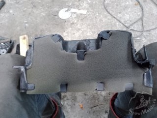

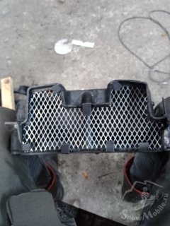

Сделал воздушный фильтр, пусть будет.... С глушителем уже приятней ехать, но двигатель троить начал, 4 цилиндр не пойми как работает, и перестал крутиться выше 10-12 тыс.... В прошлый раз тоже начинал троить, тогда был без фильтра. Придется видимо карбы перенастраивать....

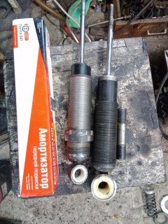

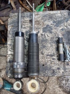

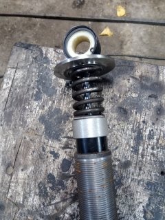

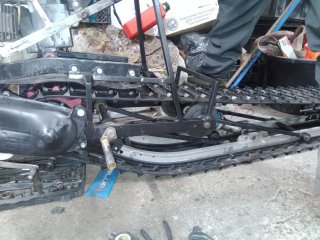

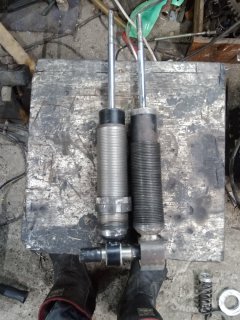

3 вариант аммортизатора, на этой уже не пришлось переваривать нижнее ухо, можно просто зафтулить и поставить упорные шайбы, т.к. стопорные кольца не воткнуть. Нужно дорезать резьбу на штоке, но плашки 10*1.25 как назло у меня не оказалось, пришлось идти домой.... Ладно, завтра займусь поисками нужной плашки и закончу с аммортом. Хода задней подвески останется сантиметров 10-12, придется мириться с этим....

Забыл фотографии прикрепить...

Дорезал резьбу на штоке, верхнее ухо взял с варианта 2. Эти пружины уже не подходят, нужно жёстче подбирать. Верхнее ухо все таки придется переделывать, ещё сантиметра не хватает, но хотелось уже прокатиться...

Прокатился, подвеска фактически лежит на ограничителе, но с поднятой задней частью направляющих рулится хорошо. Снега мало и он плотный, сырой ( вчера дождь шел долго). Не крутился выше 10 тыс оборотов из-за фильтра, либо объема его не хватает, либо поролон нужно тонкий , чтобы меньше сопротивления воздуху было. И не заметил проволоку возле столба, воткнулся в нее, ушиб ногу. Вроде и скорость не большая, а с реакцией уже что то не то.....

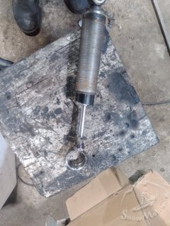

Переделал аммортизатор, пробовал дорезать резьбу на каленой части штока, ничего не получилось. В кусочке резьбы просверлил отверстие и приварил его к штоку, должно держаться. Поставил другую пружину,под нее наточил упоры. Верхний из нержавейки 6мм. Ограничительные упоры тоже переточил, подрезал, пружину подрезал. Ход подвески получился 12 см.
Denis13rus
2 Фев 2018
118
Денис Николаевич
Высота по седлу соответственно тоже стала ниже, попробую так, может и не придется сиденье "занижать"...

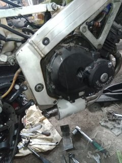

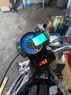

Пришел в гараж, пока греется печка решил бензин с карбюраторов сжечь перед разборкой карбов и обнаружил что китайский датчик температуры умеет даже отрицательную температуру показывать. И пока не "похмелил" двигатель запускаться не хотел.... Надо видимо придумать как брызгать бензин в карбы не снимая бака...

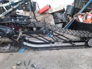

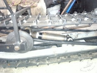

Такая подвеска работать не будет. Задний рычаг должен складываться или быть телескопическим (уменьшать или увеличивать свою длину) в крайнем случае крепление к склизам должно быть скользящее. У тебя склиз будет находиться в одном положении перед или зад отдельно подниматься или опускаться не сможет. Параллелограмм получился с двумя рычагами, судя по фотографиям.
Denis13rus
2 Фев 2018
118
Денис Николаевич
Ну как бы да, а зачем перед или зад склиза отдельно поднимать? На подвесках с одним рычагом это возможно, а те подвески, что с двумя рычагами так же устроены. Ну по крайней мере я так понял, когда смотрел фотографии в интернете....
Denis13rus
2 Фев 2018
118
Денис Николаевич
Блин, сейчас посмотрел устройство двух рычажных подвесок, действительно у них есть возможность перед или зад склиза поднимать.... Это нужно для обрабатывания неровностей, если я правильно понял?
