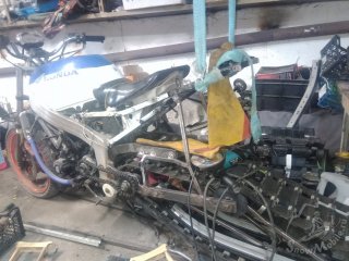

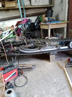

Закончил делать крепление задних катков...

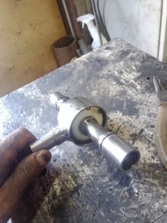

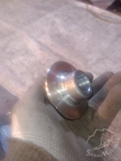

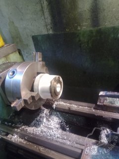

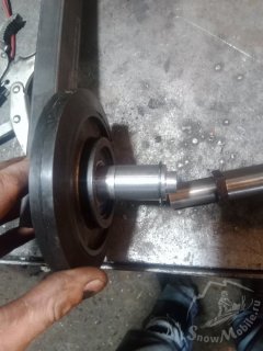

Наточил втулок, ось катка почти готова

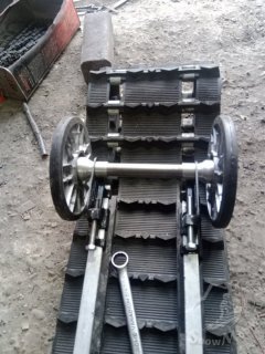

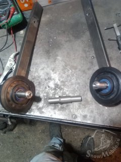

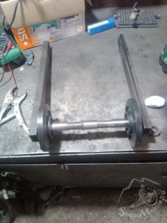

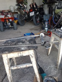

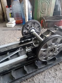

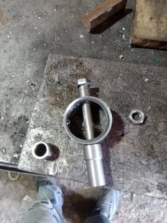

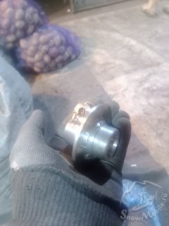

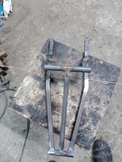

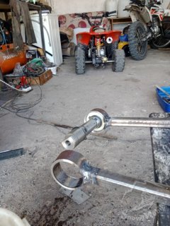

Выкроилось время, сделал ось подвесных (или как их там по научному) роликов, на ней же будет рычаг задний висеть и аммортизатор. Размер под втулки 25 мм. Средняя часть из газовой трубы, длиной 115 мм.

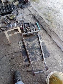

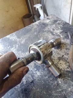

Лето почти пролетело, а у меня все со свободным временем проблемы. Уделяя по часу в день наточил ролики, втулки и оси рычагов подвески, осталось сделать рычаги. Задний рычаг планирую сделать на резьбе, для возможности изменения его длины, т к. знаний в кинематике подвески снегохода у меня нет, и что куда и почему должно быть мне неизвестно.

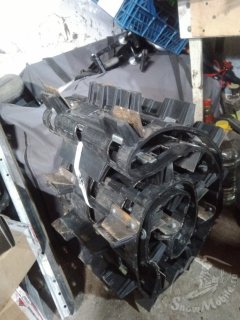

По случаю прикупил гусянку мото 650, (давно на нее присматривался, но бюджет не позволял) у человека с форума, за что ему отдельное спасибо. С этим пепелацом наберусь опыта и знаний, и уже можно будет на ней что нибудь поинтереснее собрать.

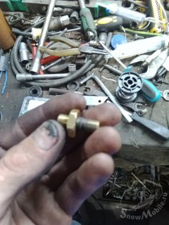

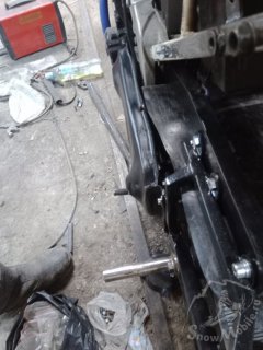

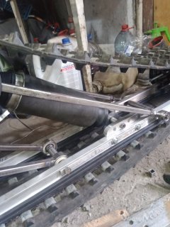

Давно сюда не заходил, исправляюсь. Сделал рычаги, повесил амморт. С аммортизатором накосячил, замеры делал на пустом балконе, а когда накачал общая длина и ход увеличились на 2 см, благо нижнее крепление ещё не делал, можно будет выйти из положения. Немного фотографий, для наглядности.

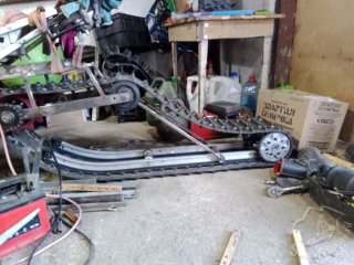

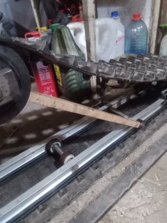

Покрутил гусеницей, с виду все ровно, нигде не гуляет. Но в следующий раз переборю свою лень и сделаю стапель, ибо замучился выставлять соосности, вертикальности и горизонтальности :)

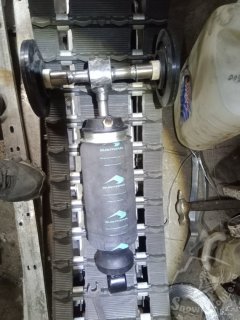

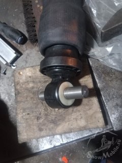

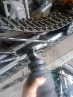

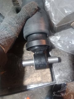

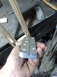

Сделал нижнее крепление аммортизатора. Найденный кусок сплава алюминия позволил наделать дополнительные отверстия. Излишне конечно, но пусть будут. Осталось доделать ось, и можно будет примерить.

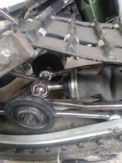

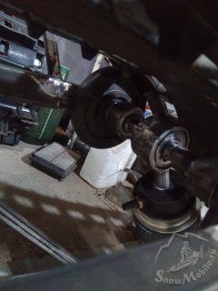

Доделал ось,поставил амморт. На первом делении амморт нормально держит тело весом 80 кг при давлении 5.5-6 атмосфер, но давит в переднюю часть склиза. На 2 делении ход подвески будет меньше, либо удлинять аммортизатор... Засада получается,блин....

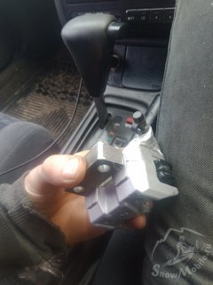

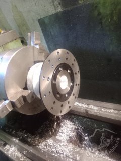

С рычагами и их креплениями вроде как закончил. Получилось довольно таки жёстко, усиливать не буду. Начал делать тормоза, отлил алюминиевую болванку, проточил и .... И пролетел с размерами, на 8 десяток. Переделывать пока не буду, попробую так, может стянется. В голову никак не придет мысля как просверлить ровные отверстия в заготовке.

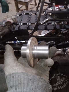

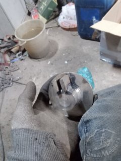

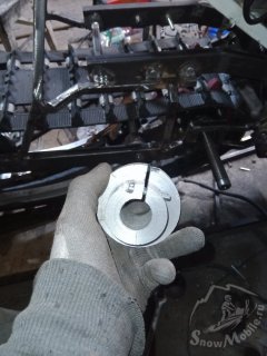

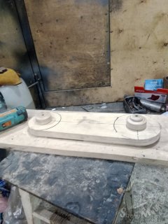

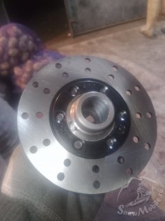

"финт ушами" не удался, давай по новой.... Не стягивается алюминиевая заготовка, да и в общем пришлось пересмотреть "концепцию" крепления тормозного диска, т.к. расстояние между диском и креплением вала слишком мало, и закрутить винты не получится. Новое крепление начал делать из железа, уши для стягивания думаю приварить

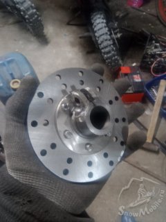

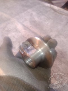

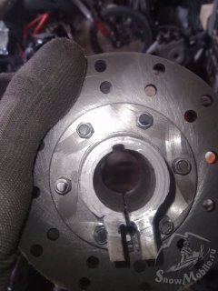

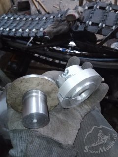

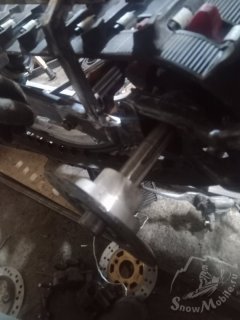

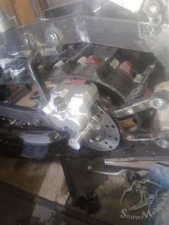

Переделал крепление, получилось надёжно. Осталось сделать паз под шпонку, и заварить уши под направляющие на сам суппорт.

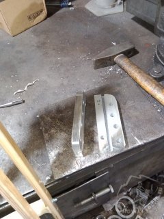

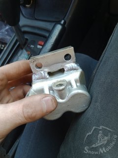

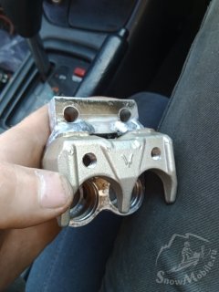

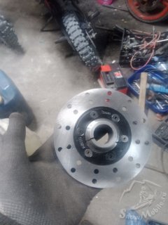

Напильник наше все:) сделал паз, приготовил к сварке суппорт.

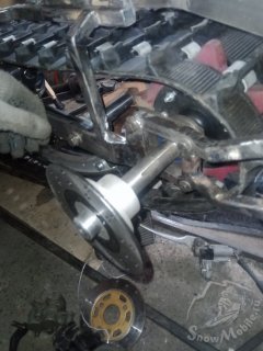

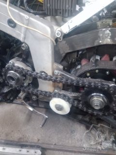

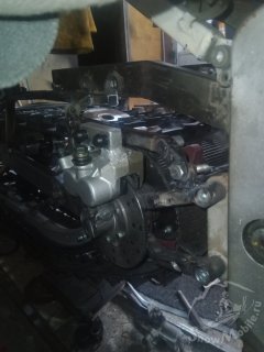

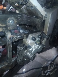

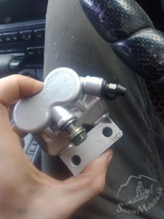

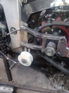

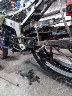

Почти закончил с креплением тормозного суппорта. Сделал натяжитель приводной цепи. Купил бензобак и сиденье, с которым сел в лужу, т.к. не думал что оно так высоко лежит.... Высота по седлу увеличилась от расчетной почти на 10 см. На крайний случай можно будет самодельное состряпать....

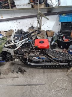

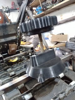

Медленно, но постройка продолжается. Сделал подножки водителя, пока просто из трубы, дальше видно будет. Купил и закрепил канистру экспедиционную, чисто так, на всякий случай. Крепление для этой канистры антикризисное, напечатал на 3д принтере.

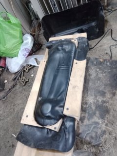

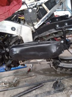

Перенес короб АКБ, т.к. от моей Сузуки батарейка не помещалась по высоте. Покрасил железки, сделал подкрылок и кожух цепи. С кожухом повозиться пришлось. Первый раз формовкой канистры занимался, решил сначала на заготовке эксперименты провести, но получилось вполне "ездабельно". В общем, будет настроение- передаю. Никак не могу себя заставить заняться креплением лыжи, если завтра время будет, попробую начать....

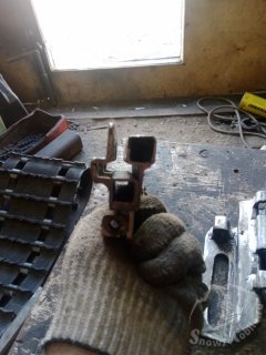

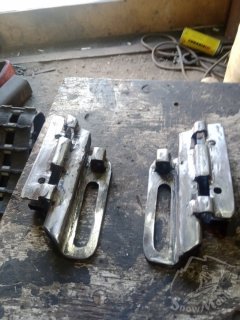

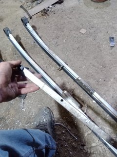

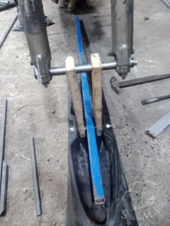

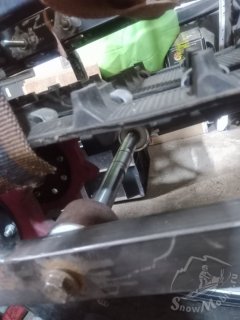

Таки начал делать крепление лыжи, наточил осей, втулочек и гаечек. Лыжу покупал через Авито, с какого снегохода не знаю, в объяве было камопласт написано забугорными буквами....
Camoplast All Terrain Ski лыжа. Универсальная, но часто называют "лыжа для "Тайги". Легкая. но узковата. и неудобно приколхоживать боковые коньки. Есть накладки - расширители на том-же Авито, недорого. Центральные коньки с карбидными вставками тоже можно купить на Авито.
А если есть желание экспериментировать - могу продать полкомплекта Snowtracker Carbide runners на эту лыжу. Покупал себе на ebay а они только парой продаются.

мотоцикл урал, Suzuki Impuls, KAYO T2, Ирбис ттр 125, квадр AIE 4-200. Самодельная мотособачка, и в проекте снегоцикл.
Спасибо за предложение, но пока мне ещё рановато задумываться о экспериментах с лыжей. К грядущей зиме хотя бы как нибудь запустить, и попробовать покататься. Со свободным временем совсем беда, плюсом ещё с деньгами проблемы добавились....

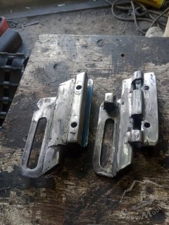

Сделал крепление лыжи.
Изначально хотел втулки точить и вварить в места отверстий, но прикинув по месту довольно крепко держится. И так сойдёт))

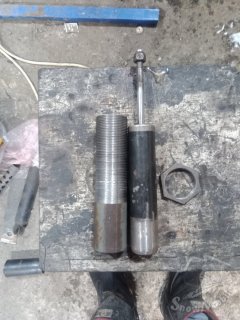

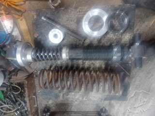

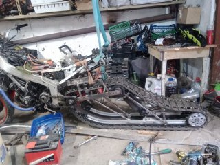

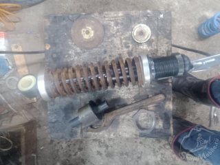

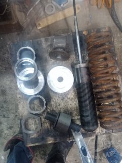

В Мордовии снега немного упало, на этой ноте нашел пару часов времени на гараж. Расклад такой, пневмоамортизатор от кабины грузовика без глобальной переделки не подходит, слишком жёсткий сам амортизатор. Решил по-быстрому сваять из жигулевской стойки аморт на пружине. Труба водопроводная на 40, амортизатор в нее встаёт как родной. резьба соответственно тоже водопроводная. В хозмаге можно купить кусок резьбы и гайки, но резьба коротковата а гайка чугунная.
Denis13rus
2 Фев 2018
118
Республика Мордовия р.п. Атяшево
Денис Николаевич
Купил соединительную резьбовую муфту, нарезал на гайки. Наточил подставок под пружины. Завтра планирую эксперименты с подбором-совмещением пружин, если выдастся время....
Denis13rus
2 Фев 2018
118
Денис Николаевич

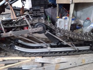

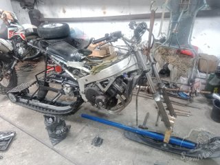

Всего лишь со второй попытки удалось подобрать пружины. Ограничение хода подвески реализовано путем полного сжатия маленькой пружины. Попробовал прокатиться сегодня, в принципе едет)) косяк с углом атаки гусеницы нарисовался, но его можно решить уменьшив общую длину амморта или удлинения заднего рычага. Если укорачивать аммортизатор, то соответственно и ход подвески уменьшится, чего мне не хотелось бы...И Вопреки моим ожиданиям подвеска в момент ускорения не сжимается, а наоборот разжимается. Физика этого явления мне ещё не совсем понятна, но даже так вполне ездабельно.
