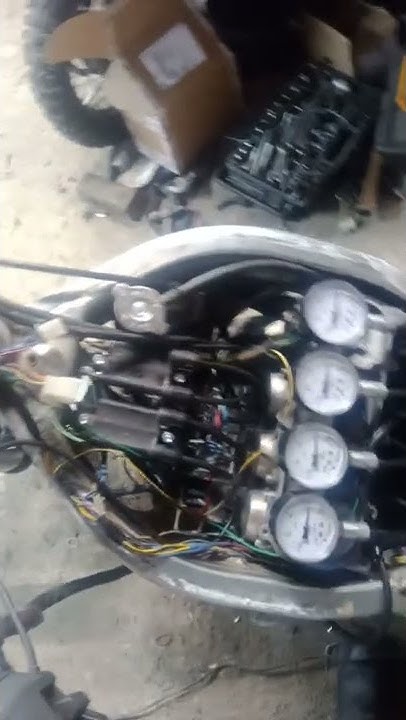

На сегодняшний день имею следующее: запустил двигатель, настроил карбюраторы, почти закончил с проводкой. (Донором послужили останки мотоцикла honda cbr 250, 48 л.с. 150 кг веса) гусеница будет Умка длинная (257 на 3000)

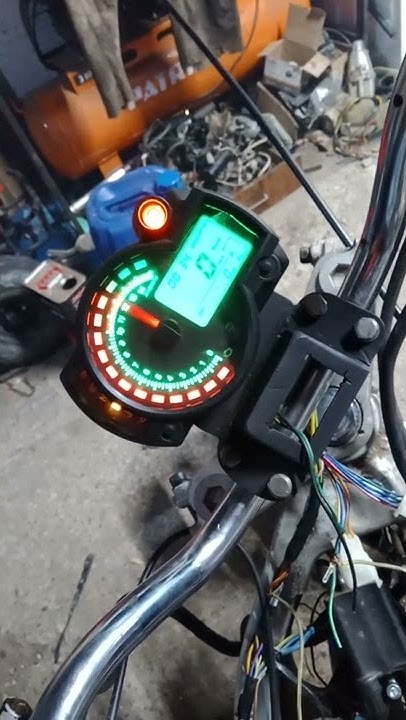

Нарисовалась проблема с китайской приборкой, тахометр неадекватно работает, думаю проблема с формой сигнала. Подключил к кз к сигнальному проводу ( по схеме оригинальный тахометр сигнал берет от туда же)

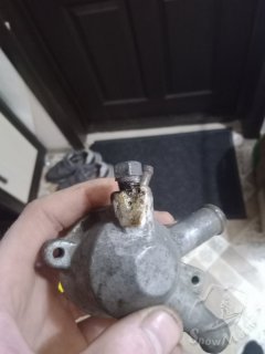

Сегодня получилось несколько часов провести в гараже, правда безрезультатно... Пытался запаять трещину в алюминиевом корпусе термоста китайским припоем для алюминия- ничего не вышло, Толи я паять не умею, Толи припой не такой.:shutup: завтра пойду к аргонщикам, исправлять свои косяки....

Пытал приборку, тыкал проводом тахометра куда можно и нельзя- все одно, неадекватно работает. Решил проверить рабочий ли он вообще. Как проверять буду ещё не придумал, походу придется собирать какой-то стенд, либо генератор сигналов....

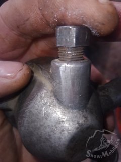

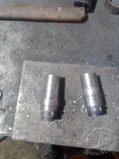

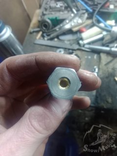

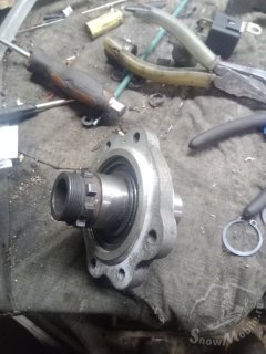

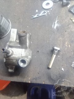

Вчера было время на гараж, нарезал резьбу в корпусе термостата, выточил втулочку под датчик.

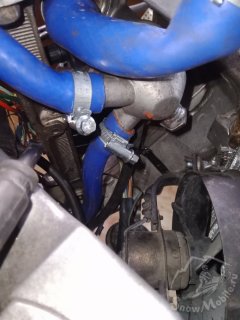

Корпус термостата все равно сопливит, на днях купил ещё один, его и поставил. Внедрил в него датчик температуры из Поднебесной, проработал минуты три, показал температуру 37 градусов и умер....что то полоса неудач началась, приборка с кривой прошивкой, датчик....

Та там такая трещина.. что паять дело гиблое конечно)
Смотрел ролики на Ютубе, китайский припой ни разу не htc 2000)) радиатор у меня ещё сопливит, надо будет где то это припой искать....

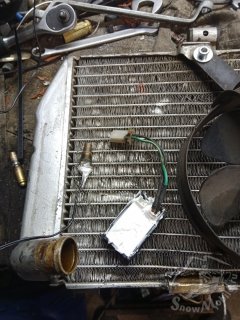

На этих выходных была возможность заниматься снегоциклом, успел собрать проводку, воскресил термометр (в стоке он оказывается питается напряжением от 5до 12 вольт, и не смог переварить 14 вольт бортсети), нашел и заказал выпускной коллектор, сделал прокладки для него. Долго примерял гусеницу, вроде что-то в голове вырисовыться начинает. Остался вопрос с промвалом, изначально хотел делать из 2 вторичных валов мотоцикла Иж (что бы можно было играться с пч) но нарисовалась проблема.... С Ижевским вторвалом подшипник подобрать можно будет только игольчатый, и как с ним бороться с осевым люфтом я не представляю.....

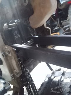

Начал делать заднюю подвеску, планируется полностью из металлической трубы. Пока только отрезал 2 куска 40на 20 1,5 длиной по 50 см, просверлил в них отверстия и накинул на ось ( которая из газовой трубы)

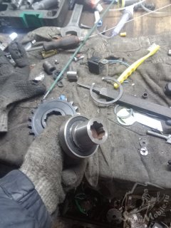

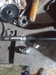

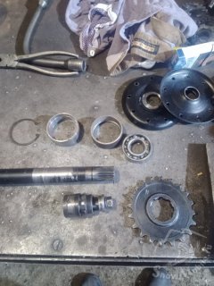

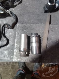

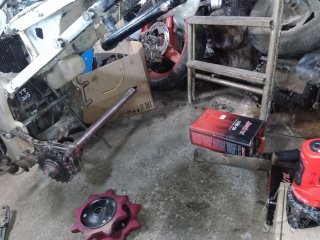

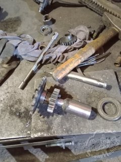

Сегодня начал делать приводной вал, из вала бурана, шестерни КПП от туда же и вторичного вала Иж... Поспешил, проточил на 24 мм полностью внутреннюю часть вторичного вала, и под резьбой теперь 1,5 мм металла осталось.... Ну да ладно, это место не сильно ответственное, выдержит. Точить каленую шестерню и цементированный вал то ещё удовольствие....

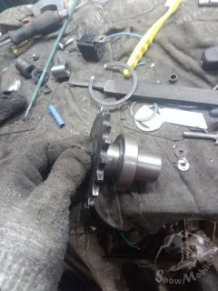

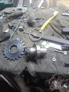

Сегодняшний день можно сказать прошел не зря, приварил шлицы к вторичному валу ижа, просверлил и нарезал резьбу на валу бурана. Начал делать корпуса для подшипников.

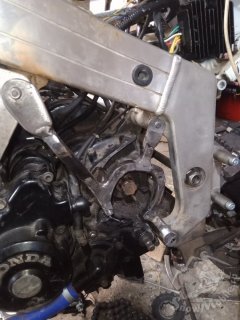

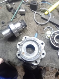

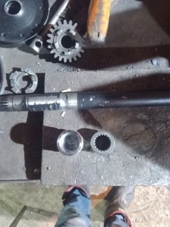

С промвалом не получается делать, цепь будет тереть об ось маятника, а если отпускать ведущий вал гуси, то звезда будет слишком низко. Успел за сегодня сделать удлинитель вторичного вала, шлицы подошли от рулевого вала трактора МТЗ. Основную часть времени перебирал закрома металлолома в поисках трубы нужного диаметра, для корпуса подшипника, но так и не нашел....завтра поеду по металоприемкам, подшипник по наруже на 62мм.

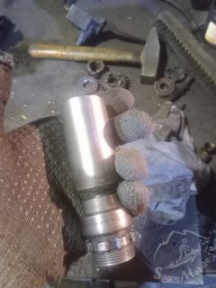

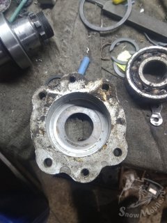

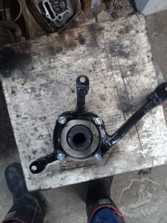

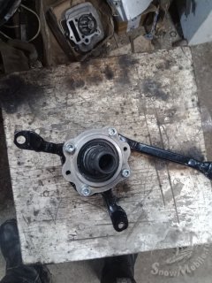

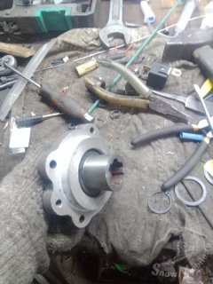

Нашел заготовку, переносил и получился корпус.

Пришлось купить новый тракторный вал, с предыдущим биение слишком сильное получилось, выставить никак. За сегодня успел переточить, попробовал примерить, биение около десятки, но должно получиться.

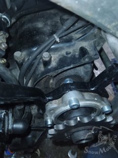

Получилось выставить без ощутимых вибраций и биения. Кронштейн доварил, покрасил.

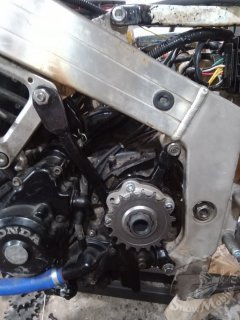

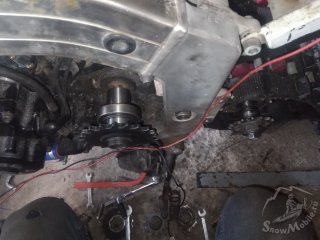

Поставил удлинитель вторичного вала, вроде бы все хорошо, вибраций нет, крутится легко, без заданий.немного фоток после покраски

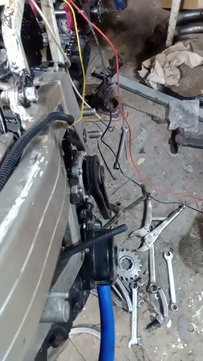

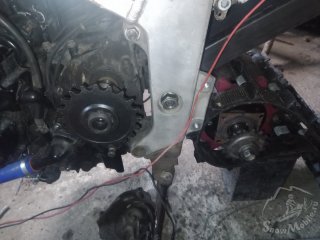

Повесил ведущий вал гусянки, как смог выставил в плоскостях.

Выставил ведущий вал гусянки, вроде ровно.... Блин, как сильно метал уводит даже при прихватах....

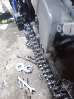

Повесил цепь, на звёздах есть биение, но думаю не критичное. Звёзды от ижа, вроде китайские, но все равно не идеально ровные....
