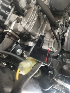

После замены шестеренок привода помпы и масляного насоса с отверстия расположенного с переднего левого торца картера погнало масло, кто может сказать, что это за отверстие, откуда туда поступает масло.

Сам задал вопрос, сам и отвечаю, может кому будет полезно.

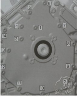

1. Важно затягивать боковую крышку картера согласно инструкции, схема в прикреплённом файле
2. Вверху картера который закрывает боковая крышка есть одна полость заполненная антифризом, далее следующая полость пустая и имеет то самое боковое отверстие, далее ниже масляная полость находящаяся под давлением с которой смазывается опорный подшипник вариатора. Так вот пустая полость с отверстием сделана для того чтобы для разграничения двух сред масла и антифриза, и при наличии утечки того или иного вытекает через отверстие. В картере двигателя.
3. В моем случае всё решилось заменой прокладки и протяжкой по мануалу согласно схеме.
Эт,хорошо что ты всё объяснил,плохо то что я ни чего не понял.
по моему очень даже понятно для чего отверстие если антифриз побежал значит система охлаждения не герметична

Особо конечно не гружусь,но имхую, эта пустая полость нах не нужна,герметика с пистолета еб*ни,чтоб охлаждайка с маслом не поженилась.
Сам-то обоснуй с тех.точки зрения ну вот зачем нужна эта полость?
для токо чтоб не смешалось одно с другим
это же очевидно
более того , возможно будет для вас открытием , но у помпы точно так же сделано
есть отверстие снизу
такое устройство на многих моторах применяется
по сути простейший встроенный теплообменник там
Какой нахрен теплообменник?
И не для того,чтоб смешалось одно с другим.
Это по сути дела,тупо технологические отверстия,для отслеживания течи в этом месте прокладки,такова конструкция ДВС,литьё проще,без всяких в*ебонов и не ослабляешь детали.
