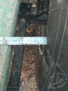

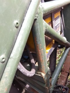

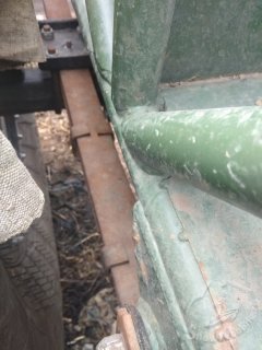

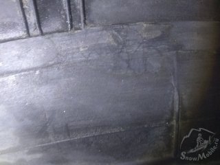

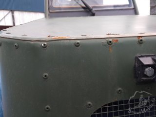

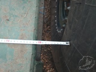

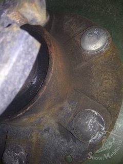

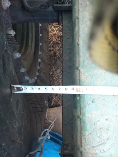

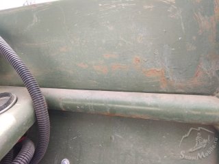

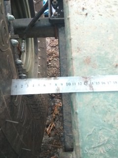

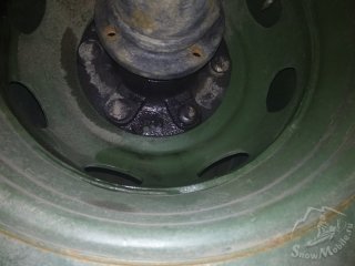

Ржа.jpg рессора перед1.jpg ржа4.jpg рессора перед1.jpg топливные шланги.jpg Трещины.jpg

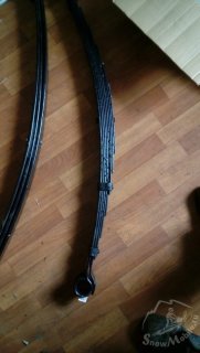

трубка упирается в дно.jpg пер. мост левый.jpg правый.jpg ржа3.jpg фото рессор от игоря.jpg IMG_20190317_175633.jpg IMG_20190317_175721.jpg IMG_20190317_182027.jpg IMG_20190317_182133.jpg
После изучения фотографий,нам стало понятно,что во время перевозки на вездеход попадал соляной реагент, которым дорожники посыпают асфальт,так как в моторный отсек было попадание химии,вероятней всего карбюратор, трамблер, коммутатор перестали исправно работать,плюс неправильная регулировка дали повышенный расход бензина.
Заявления о некачественных топливных шлангах,имеют другую сторону,в бухте 30 м.на вездеходе примерно 5м.(3м.подача 2м обратка) итого эта бухта разошлась на 5 или 6 вездеходов,после получения фото я специально обзвонил владельцев С94 для подтверждения качества шлангов,итог растрескались только у Techno так же кусок этого шланга установлен на нашей машине и он в рабочем состоянии.
На первой фотографии хорошо видно резиновую подкладку светодиодной фары,она так же потрескалась от реагента,рессора окрашенная на заводе заржавела гораздо сильнее, чем детали окрашенные нами,везде на фото виден белый соляной налет,
а по поводу трещин и качества трэкольной резины 1600х700 я практически всем клиентам рассказывал это 50/50 но так как другой резины на тот момент не было приходилось с этим мириться.

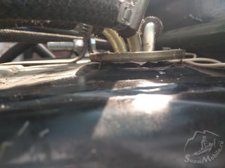

Скажу сразу, основная причина была:

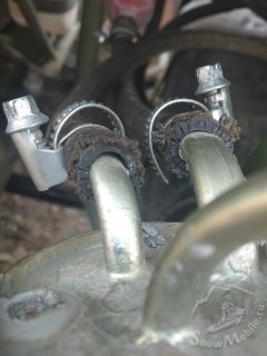

трубка бензозаборника упиралась в дно, на дне плавало много остатков герметика которым мазали эту крышку.
герметик был и в фильтрах, причем НЕ БЕНЗОСТОЙКИЙ. Как потом пояснили карбюраторщики, вероятно герметик пока не застыл прокачался по системе
+ говнолин в самой системе и шлангах. В дальнейшем навернулся шток насоса и положение еще ухудшилось.
Т.Е. никакой регулировкой это не вылечилось бы.

Соломоны для чего третья трубка на заборнике бака,одна подача,вторая обратка а третья трубка то зачем?
Я очень извиняюсь спросить , а тягач с прицепом тоже сгнили ?
Версия с реагентами скорее всего реальная, в моем случае такого нет. Покраска кисточкой была изначально заявлена Василием, видео есть на их канале.

Там просто заглушка, видно на фото, крышка не родная
Не ставится заборник на герметик, прокладка там резиновая должна быть. Кругом и всюду суют этот герметик и где надо и не надо.причём охапками, бездумно.
Как видно на фото там именно герметик и никаких прокладок, производитель наверное сэкономил?
Третья трубка для запитки автономного отопителя ,цена на такой заборник примерно 700 р.штатный уаз - 150 р.мы собирая эту машину (по словам владельца)типа экономим на всем.об этом позже, нашел видео, за сутки перед погрузкой.по остальному потом.работы много.
