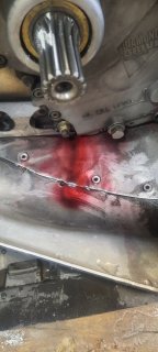

И ещë вопрос. Что б поменять сальник вала редуктора, на котором вариатор крепится, нужно ли снимать крышку? Сальник снаружи вставляется или изнутри? Масло мокрит.

Я, думаю, оно у всех мокрит. Расход масла есть? Дело в том, что конструктивно у нас заложен сапун через болт, которым прикручивается ведомый вариатор. У меня тоже маслянное напыление, когда снимаешь вариатор.

ах вот оно как...сапун через болт. видимо от туда масло и появляется.

Многие заливают масло в коробку по самое отверстие, хотя уровень, чуть ниже отверстия. Поэтому и появляется небольшое напыление. Ни кто с этим не парится, особо.
