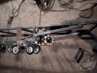

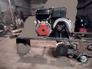

Примеряю двигатель и вариатор.
Ещё нужно как то сделать усиление рамы от ведущей звёзды на вариаторе до ведомой звёзды на гусенице.

Эти тележки не имеют связи правой и левой сторон , будет очень валкий аппарат , еще мотор тяжёлый высоко ...

Пока не поздно, переделай на ларвена! На одно лыжном замучиешься равновесие держать.

Мне кажется что двигатель нужно установить перед ведомым и как можно ниже.Цепь будет короче и центр тяжести ниже.

Если не спортсмен то спину сорвёшь его поднимать каждый раз.
Что такое "ларвен"? А есть где-то однолыжные снегоходы на 500 гусенице? Просто не нашел много отзывов по этой теме.
Думал поменять местами Ведомый вариатор и двигатель. Но столкнулся с тем что У руля будет очень прямой угол вверх. Поэтому остановился на варианте с вариатором ведомым спереди.
Из-за связки Двигатель + вариатор на данный момент не вижу вариантов, как опустить эту конструкцию по отношению к основной раме.

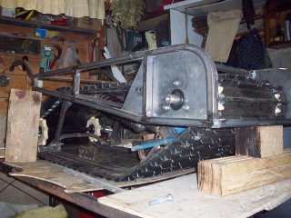

Тоннель под гусянку у тебя как то странно сделан, не как у всех. Обычно, как на фото делают. Тогда ведомый вариатор ставится над валом гусянки, а двигатель сдвигается вперёд и опускается на уровень ведущего вала гусянки ( на уровень нижнего профиля тоннеля). И этим двух зайцев убиваешь! Ицентр тяжести опускаешь. И рулевой вал нормально проходит.

Тогда в этом варианте, снегоход получается чуть длиннее. И начало лыжи выходят дальше (вперёд) от гусеницы.

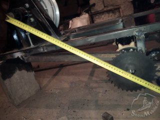

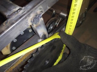

Усилил раму под натяжку цепи и рулевое. Замерил расстояние между звезд, получилось 52 см. Длина общей цепи чуть меньше 140 см.
Ух ты! Свою фотку вижу. Гусянка ещё новая.
Посмотреть вложение 1469712 Посмотреть вложение 1469713
Нихрена у тебя цепочка будет! :eek:. Как начнёт её колбасить, как порвётся она на замке, как........ Ну вообщем можно не продолжать.
