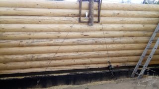

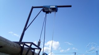

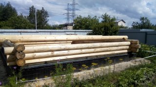

Здравствуйте форумчане. Хочу поделится своим опытом, может быть кому то это поможет. Решили мы построить на даче баню с комнатой отдыха с возможностью проживать зимой. Был заказан сруб из 6-ти метрового бревна 22см. Пока делали, я сделал фундамент. Мелко заглубленная лента, ушло 10 м3 бетона. Сруб был готов, поехал смотреть и договорится о сборке. За сборку с меня попросили 50% от стоимости сруба это 60 тр. Мне показалось что это дорого. Сказал, везите сруб, буду собирать сам. Они посмеялись и говорят, что у меня ничего не получится. Пролистал весь интернет, но ни чего подходящего для меня не нашел. Была одна идея с брусом прикрепленным вертикально к стене и электрической лебедкой, но там не было мобильности. На день рождения родственники спросили, что мне подарить. Я сказал, подарите мне электротельфер. Через некоторое время тэльфер был у меня. Начал собирать приспособление, праллельно с этим, уложил первые четыре венца вручную.

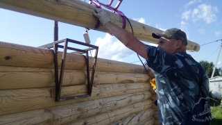

Дальше вручную одному поднимать тяжело. Вход пошел электро тельфер. Специально фото не делал, фотографировала жена.

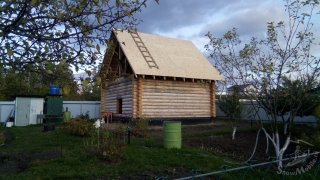

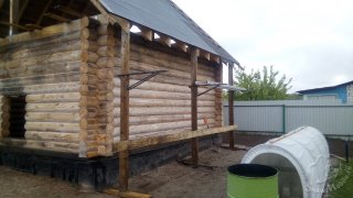

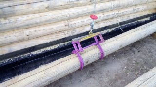

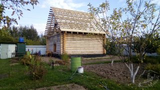

Так переставляя тэльфер был собран весь сруб. Бревна подтаскивал им же. Они у меня лежали за забором, разбирал забор и подтаскивал. Балки на перекрытия, тоже поднял.

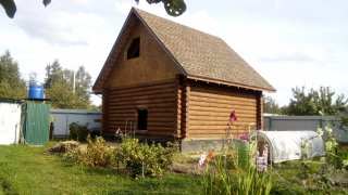

В 2020г была покрыта крыша мягкой черепицей, зашиты фронтоны OSB, все отбелено,зашлифовано и обработано декоративной пропиткой.Также залит фундамент под кирпичную печь. На этом пока все, ждем сезона.
