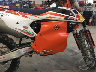

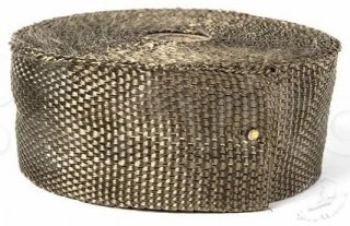

1. Чехол делать из материала на подобии брезента (тента прицепов)? Легкосъёмный. Или же из целикового мягкого пластика (Капролон) защита моторного отсека. Есть чёрный листовой материал. Толщиной 2мм. На застёжках. Где и какую купить термоленту для 4Т глушителя. Сколько слоёв обматывать?

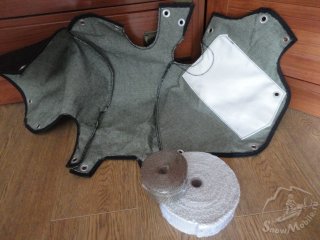

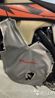

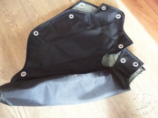

чехол купил уже готовый, двухслойный,(3500). термоленту взял 2-х видов, базальтовую и керамическую. буду мотать обе сразу (чтобы чехол не прожечь).

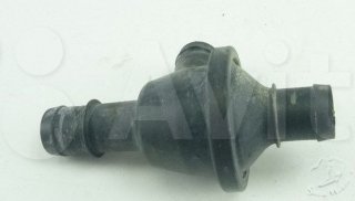

Короче, стал искать термостат, увидел что бывают такие, которые прям к цилиндру прикручиваются, на место штатного фитинга. Стал разбираться в размерах, и неожиданно обнаружил, что у меня в крышке цилиндра уже есть термостат. 49054 на картинке.
Я правильно понимаю, что внешний термостат тут не нужен вообще?
