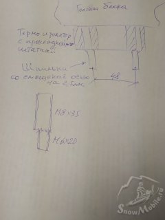

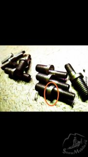

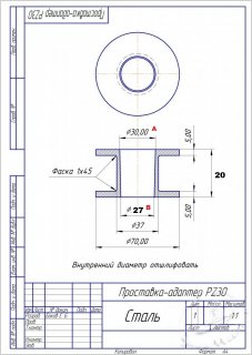

Варианта три:
1. Полноценный переходник как у nikolas1974
2. Проще, шпилька со смещенной осью(фото)

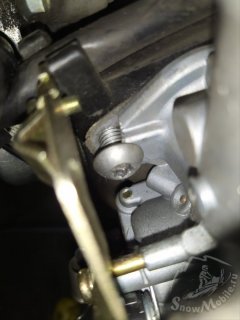

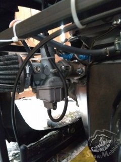

3. Совсем просто , "уши" карбюратора спиливаются наполовину , крепится карб на штатный термоизолятор с прокладкой болтами м8*35 с широкой головкой под внутренний шестигранник (фото завтра скину)
Поставил на днях на свой АлабайФранкенштейн для эксперимента по п.3.
PZ30 с ускорительным насосом (не подключал) использую как праймер для запуска. С штатным ГТЖ особого прироста мощи не почувствовал, поставлю 190й от К68У, отпишусь.
А вот стабильность ХХ и на маршевом ходу лучше штатного карба значительно.

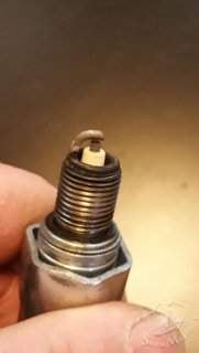

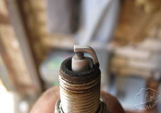

Пришло прозрение, что мотор на моем шармаксе (собственно как и остальные такие моторы) не очень-то годится для прохватов по пересеченной местности. На карбе регулировка только качества смеси, минимум жиклеров и простейшая установка холостых. Карб смесь богатит, свеча черная через 10 км, мотор при сбросе с больших оборотов глохнет (потом хрен запустишь!). Начинаю крутить качество смеси - свеча белеет. Заветного кирпичного нагара не наблюдал ни разу (кто-то его добился на таком моторе?). Решено переходить на мотокарб с нормальными регулировками и ускорительным насосом.
Заказываю у китайцев pz30. А ведь жиклеры еще нужны. Как минимум ЖХХ. ГТЖ от солекса можно подобрать (хотя не знаю, есть ли они у нас в продаже). Кинулся заказывать, а как выглядит на них жиклер холостого хода я не знаю. Есть у кого под рукой фото или ссылка на правильные?
