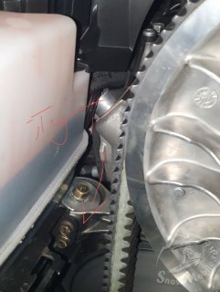

В общем ремень сильно точит об кронштейн двигателя передний . Присутствуют следы от трения ремня и на кронштейне маслобака.Отлетают зубья с внешней стороны справа. Пробег 250 км. Натяг ремня по мануалу. Грузы варика на тройке

Визуально ролики целые . Их видно через щель... Они шевелятся. Варик - ведомый,ведущий отрабатывают,и это видно визуально. Попробывал поиграть настройками варика и вот что увидел.... Гусянку поднял.Резко газу и после сброса к оборотам ближе ниже средних , когда ведомый почти развел щеки слышен одинокий шлепок и в это время ремень своим передним плечем вылетает так далеко что достает до кронштейна кратковременно. При этом если грузы на варике стоят на 1 - эфект сильный, шлепок громче, и ремень отлетает дальше. На 5 эфект заметно меньше.Я думаю что если ехать с горы накатом с отпущенным газом с торможением двига именно в этот момент и трет ремень об кронштейн. Мопед почти новый, гарантийный... Пока никуда не везу ,потому что хочу сначала сам разобратся в чем может быть причина...

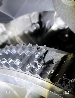

В общем спасибо что следите за темой. Еще раз объясню. Експерт новый, гарантийный... Сразу снова в первые 150 км откодоло снаружи 1-2 зуба. Не придал значения, думал может что попало и т.д. в следущие 150 равномерно по наружи след и все зубья задраны. Поднял гусянку визуально при вращении ведомый и ведущий отрабатывают без заедания.

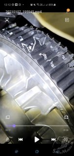

А это скрин из видео. Видно как ремень изогнут и почти достаёт до кронштейна.

Пока поставил новый ремень. Катнул 10 км. Следов и задиров на ремне нет ) Может с ремнем косяк какой был ?

Вру.... Задрало 571. поставил запасной 391
KorupZZioner
21 Янв 2020
22
Башкортостан
summit g4 850 expert. Summit g4 850 expert turbo
Внимательно посмотрел на зубья.... Крошило их при движении задним ходом ....
