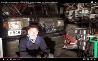

Я услышал, что в СССР сделан прототип такого вездехода. Называется Колобокъ в честь его создателя Константин Андреевича Колобова. Машина поставлена на учет в 1977 году и имеет категорию B. На шоссе максимальная скорость 90 км/ч, крейсерская скорость 75-80 км/ч.
Машина на 6 колесах. На бездорожье устанавливаются еще два колеса, блокируются от поворота передние колеса и надеваются гусеницы. Процесс перестройки с колесного режима на гусеничный занимает пол часа.
Вот тут показано, как вездеход едет и плавает
А тут показано про устройство вездехода
