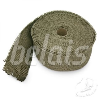

...чёт эта вся алюмишка на шлангах хоть какая доверия не внушает ,пошёл другим путём обмотал выхлопные "штаны"
Термолента "АСХ"базальтовая 2мм*50мм*(до 1093 С),без стекловаты...
После хорошего прохвата расплавятся штаны. У меня расплавились!
Смысл люмишки чтобы как раз отводить тепло а термо лента сохраняет .

Юра,одна штанина не успела расплавиться :D,рассыпалась в опилки сама лента....,за 2рой наблюдаю...,пробег не большой 180 км,из них км 20 в прихвате...приём!

:handshake2: Альфред,не не буду,после перехода на другой те-стат температура нормализовалась.Эту ленту намотал, чтоб убедиться приносит она пользу или нет,пока без понтовка..
а вырезать дыры в капотине и отделять глушитель,не для моего путика,путик на болотах постоянно заметает приходиться ехать в пухляк,а это будет парилка под капотом...если про скорость,только зайчиком:D
