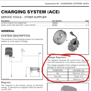

Может. Как проверить? Как вообще все случилось: Вынужденно запустил снежик, в -40, при этом он естественно запустился не с первого раза. Поработал, секунд 20 потом вместо привычных 1250-1350 оборотов, раскрутил его до 1800. Я особо не обращая на это внимания, приехал в гараж и спокойно ушел домой. Утром вернулся, а снежик не подает признаков жизни, высадил аккум в ноль. Аккумулятор я погонял на зарядке до вечера, после чего он без проблем запустился, но спустя несколько секунд, опять подкинул обороты до 1800. Замерил напряжение на клеммах, на заглушеном 12,6, запускаешь начинает просаживаться.

При этом индикатор, который CTEK, встроенный при запуске загорается красным. И в памяти появилась ошибка Р0562, при этом ни чек не горит, ни индикатор аккумулятора на приборке.

Переберите/зачистите все массы. Их три: с АКБ на корпус, с двигателя на корпус, в районе реле-регулятора еще одна.
Дальше нужен мультиметр.
Скиньте выход с генератора, прозвоните три обмотки между собой, должно быть одинаковое сопротивление (не более 1 Ом).
Прозвоните все три на массу (должна быть бесконечность).
Заведите двигатель с отключенным генератором и в режиме измерения переменного напряжения измерьте напряжение между всеми тремя контактами, в норме должно быть одинаковое напряжение, порядка 25 Вольт. Если есть разброс, то статор менять.
Для проверки реле-регулятора собрать всю схему обратно, встать тестером на клеммах АКБ и смотреть напряжение. Завести двигатель, добавлять обороты: если оно работает, то напряжение должно быть выше, чем на заглушенном двигателе, но не более 15 В.

Спасибо! Уже провел данные манипуляции. На массу ни один контакт не звонится. Сопротивление на всех фазах 0.5. Вольтаж скачет от 25,5 до 27 примерно. Вообщем статор получается живой.
Регулятор вечером попробую прозвонить, пока времени не было.
Но поставили его в такой заднице конечно, без снятия бака не подлезть ни как, еще и прикручен он похоже со стороны тонеля, а может на клепках сидит.
