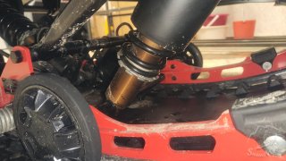

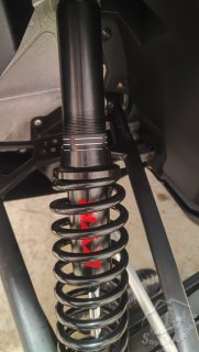

Первое что приходит на ум - регулировка передних стоек амортизаторов.
В каком положении у вас и у него установлены??

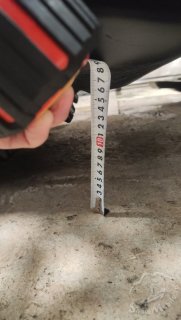

Вот фото положений. Стропа в нижней позиции. Расстояние от пола до защиты диска или коробки 16см. Есть у кого в сухом гараже снежик что бы измерить ваш клиренс в этой точке? Поделитесь

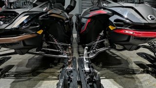

Рычаги идентичные с GT. На фотке видно разницу.
ну то есть поменяв комплект рычагов на гнутые я получу прибавку в клиренсе, небольшое сужение ширины по габаритам лыж и небольшую потерю в устойчивости?
В теории да, если тебе это нужно. Нижние и верхние рычаги, рулевые тяги, линки тяги поперечной устойчивости. Денег вагон отвалишь судя по всему.:) Я бы так ездил.
