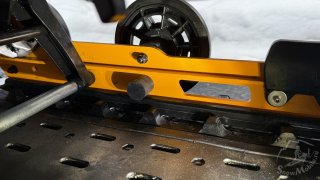

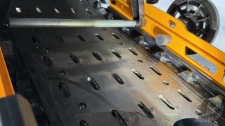

В общем, решил себя обезопасить от обрыва болтов и как следствие пореза гусеницы, способ как оказался очень простой установил доп болты, в случае обрыва, рычаг упрется в них. Такая тема поднималась на ветке, у товарища подобное было. Плюс просверлил отверстия в тяге и теперь она смазывается. Фото ниже. Так же делюсь способом установки доп света.

М6 Резинку брал 25/25

На охоте решил глянуть на эти болты и вижу, что правый уже выкрутился и торчит из подвески сантиметра на три! Вовремя! Затянул...
Теперь он всегда будет откручиваться

Или гайки самоконтрящиеся.

На фиксатор резьбы посадить?
Бесполезно,как правило если он открутился,то в алюминиевой рельсе уже под разбило отверстие,и теперь ни фиксатор ни Гровера не поможет,мы завариваем отверстие в таких случаях,сверлим новое и тогда нормально,. Это мне кажется кривая сборка,на трех снегоходах открутились болты и разбитые отверстия, а давеча обслуживал два снегохода с пробегом за 10 тысяч,у них все норм,и ни разу хозяева не лазили туда, сами только ездят, я обслуживаю полностью. Так же и с сетками в баке,один ездит от сезона к сезону сетка чистая,другой в сезон по два раза чистит

Все Lynx на новой подвеске

Параноидально проверяю теперь после каждой охоты. Пока ничего не открутилось.
узел не смазывается, я разобрал, просверлил отверстия под смазку, установил новые болты на фиксатор, 500 км, полет норрмальный
