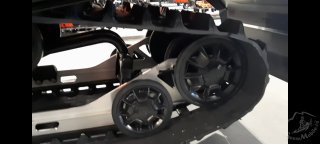

Парни, к версия Alpine будет чем-то отличаться кроме широченного багажника и отсутствием подламывающейся пятки?

Там совершенно другая подвеска. Он ниже, 2 центральных аморта, широкая колея.

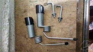

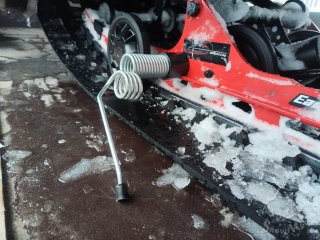

Вот прикрутил царапки российского производства.....Версия 2.1 цена 4700
Купил у производителя SnowBest

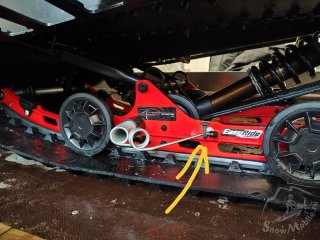

Я тоже купил такие лежат пока а что то на фото не вижу болтов на которые ты их фиксируешь когда убираешь
Смотри внимательно. В сторону зада следующее отверстие. В него вставлен зацеп. Отверстие правда пришлось рассверлить сверлом на 8....

Вот на этом фото все видно и понятно, спасибо.

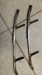

На закрытие сезона километров 200 прокатились и по асфальту и по бетону и по щебню,через ручьи и реки пришлось перебираться.На полях снег еще был. Стоят доп катки,склизы почти как новые,2200 пробег,третий сезон.А вот конькам конец.

Вчера прошла боевая проверка царапок. Верхнетуломское водохранилище Мурманская обл. Пробег по практически чистому льду 170 км. Наст в лесу такой, что от лыж остаётся только след конька. Вообщем та самая ситуация. Царапки показали себя во всей красе. Работают как надо. Рядом ехал Commander с оригинальными так от него периодически пахло пластиком. Оригинальные царапки мягче однозначно.

Оригинальные скребки вполне нормально работают. По снегобетону с ними едешь и температура заметно падает, значит пылят хорошо. Просто на Командоре с 142 катками они не помогут, даже по снежной каше когда с подвески ручьём течёт, пластиком всеравно воняет, тем более, если вваливать.
