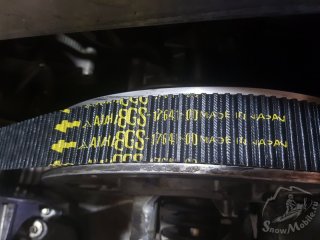

Банальный вопрос:ремень оригинал ямаха?

Вот

Болтики износились. 3 штуки. Если удаление шайб не помогает вкрути подлиннее.

Вот это вероятней всего, сточил на токарном шляпку болтика изнутри на 0,5 мм, ремени стал выпирать из вариатора на 1,5 мм, а до этого было 2,8 мм. Щас хочу подлиней болты найти, чтоб выпирал на 0,5 где то.
