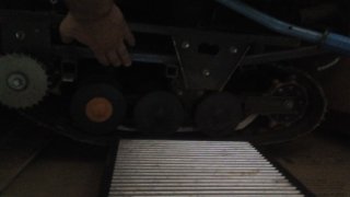

Помогите!!! Был мини снегоход ТУРИСТ. Рыбачу зимой а этот мини ТУРИСТ везти совсем не может. Решил переделать на толкач может хоть так повезет. Мотор 7л.с., гуся буран обрезанная, обгонная муфта. Хочу мотор на гусянку поставить вопрос вперёд, назад или в середину? Карыто 880*420*140 или 1200*600*250 ? Наклон рулевого управления под углом делать или строго вертикально? Или это бестолковая затея опять не куда не повезёт?

Всем спасибо за то что откликнулись!! Я сам из Ульяновска, порою снег бывает у нас. Засада в том что спуски к Волге где я рыбачу крутые, а ещё как снега нападает выдавливает воду. Расчет был на то что мини это легко и проваливать снег до воды не будет. А мини значит ещё и слабый и не осиляет. Вот и решил а что если толкач? И снег немного примнет и вес разнесет на корыто и гусянку. Может и мотору полегче будет.
Поэтому прошу совета как лучше сделать. Сейчас пытаюсь увеличить пятно контакта. Задний вал со звездой положу на землю. Впереди вал хотел тоже положить на землю но наверное не стоит? Угол атаки должен же быть.
С корытом не знаю что делать. Большое брать 1200*600*250 с-5 либо маленькое 880*420*140 с-2. Как его лучше закрепить? Сместить центр тяжести к гусянке?
Дышло какой длины делать?
Может подскажет кто у кого есть такой опыт. Но если можно то из практики. Теория порой разниться с практикой либо что-то упускаю и приходиться переделывать.

IMG_20200804_132709.jpg IMG_20200804_132722.jpg IMG_20200817_203137.jpg Нужен совет! Сначало было вот так
