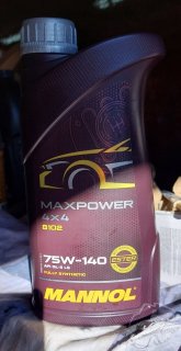

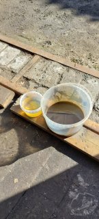

Всем здравствуйте 20260413_092821.jpg . После праздников гонял в тундру, "дорожное покрытие")) - едь куда глаза глядят.
20 ку, туда / сюда по следам и без, Т 75 - 81, скретчеры, пассажир, волокна с не большим грузом.
Перед поездкой сменил масло в редуктора. Пробег 72.5 моточаса, переключить на км не смог)), пальцы кривые)), старыми ремнями не кидайте.
Масло поработавшее, но выглядело не критично. Свежее рядом. Немного следов приработки на магните.
Тундра, марка масла и остальное на фото.
Всем добра.
