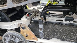

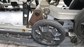

Добрый день. Нужен совет перед покупкой Ranger 59 600 Ace.
Нашел вариант в 700 км от себя в Вологде. Почти поехал, но продавец прислал фото и честно признался что есть косяк: поломано крепление на задней подвеске (мб я не правильно выражаюсь, фото все покажет). Хочу понять насколько это критично т.к. техника сейчас стоит не мало (1,9 млн просит), а вариантов к покупке нормальных почти нет. Снегоход 2020 гв, продан в 02.2021 и уже 2 хозяина. Планирую ездить на охоту и катать детей. Жду конструктивных ответов почему нет.

впервые такой колхоз вижу, похоже оторвали ухо, на фото видно, вместо того чтобы заварить либо заменить направляющие, они приколхозили такую хрень. На снегоходе краили на всем, следовательно большие вопросы, как его эксплуатировали и обслуживали, масло скорее всего Лукойл заливали и фильтра с Озона ))) не стоит его рассматривать

Линксовская подвеска сама по себе в разы была слабее скидушной (я про платформу XU), поэтому как только представился случай, свой 69 линкс с 600 асе поменял на Скандик с тем же мотором (с 900 на тот момент не нашел)

Возможно прыгнули не акуратно или пробег откорректировали .

Тут похоже в зад кто-то приехал, или прыгнули. При нормальной эксплуатации так не разбить.

Это же как надо было приложиться? Ну и колхоз, конечно, потом замутили.

Думаю сдавали взад куда то в стену. Видимо инженеры не учли. При нормальной эксплуатации нихрена подвеске не будет. По сравнению с ппс очень нравиться. Прошлую зиму снегу было выше пупка местами. Нигде не копался. Ни
