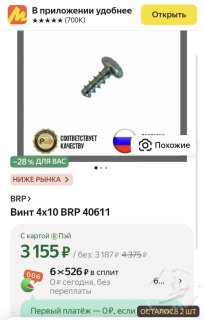

Так. Из интересного. Commander LTD 2025 выезжал из гаража и перестал включаться передний ход. То есть пищит, назад едет, вперед - не вкл. передача. Заводил-глушил, вытаскивал реле переднего/заднего хода. Не помогло.
В итоге: открутил 3 винтика (на авито они по 3600 за штуку) сервомоторчика. Приподнял крышку (вместе с примагниченным якорем) и отщелкнул заднюю передачу (шток вышел вверх). Начал пристально смотреть. В итоге оказалось, что шаровые наконечники тяги от сервомоторчика сухие и их подзакусило. Запшикал их смазкой, расходил. Все встало на свои места. Приключения на ровном месте.
Приветствую. Что за винтики по 3600 за штуку? Очень интересно даже стало). Они особенные что ли?

По 319 р. в формуле 7. У других цена меньше, но без доставки из-за бугра. Опечатка. Обычный саморез для крепления крышечки три с половой косаря не может стоить. Да и за 319 нахер ненадо, любой такой по размеру подбирается легко.
Да это понятно) но я на всякий случай переспросил у продавана :D
В общем пока все включается, регулировать тяги пока не буду. Может реально подзакусило тягу. Случай не повторяется.
