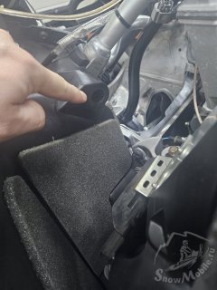

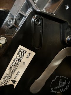

Контролька вверху. 24мг
Туринг
6 Янв 2019
169
Артикет т660 турбо туринг
Кто знает для чего это отверстие

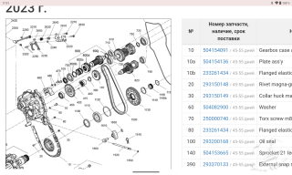

Если знаеш отличия выкладывай сюда ,чтоб было у всех понимание .
Приветствую. Поподробнее можно.
Насчет корпуса
Глядя на картинки и спецификации к ним можно увидеть отличия. В идеале это надо скрупулёзно рассматривать - я просто отметил то, что бросилось в глаза. Номера case отличаются. Может просто замена номера, а может нет. По креплению вала видны отличия связанные с подшипником. У крепежа кулисы тоже вроде какие то изменения...
Посмотреть вложение 1615511 Посмотреть вложение 1615512
А что отметили то ,или только для себя
Я же написал, что увидел. Еще видно что номера ведущих валов разные, но это к теме масла в кпп уже наверное не имеет отношения
