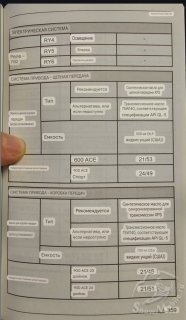

В букваре 25 года тоже 700мл написано. Такое ощущение, что перепутано с какой то другой моделью или действительно коробка с 24 года другая. У меня на скиду без понижайки как раз 700мл влезло до контрольки, хотя по букварю 550мл написано

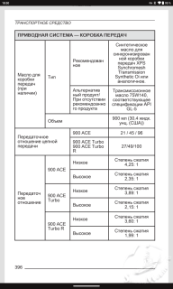

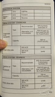

Посмотрел руководство по эксплуатации, получается на новых моделях 2023 , 2024 года выпуска, обьем масла в КПП - 700 мл.
У кого новые модели , напишите, сколько вы влили ?
А где вы такое руководство взяли на русском для 24 года?
В 2023 году написано 900мл
Со снегоходом пришло, снегоход в феврале этого года в Казахстане брал, 2024 модельный год , у диллера BRP Алматы

У меня экспедишн 900асе 24гв, модельный 25г. В сервисной указано для модельного 25г _ для цепной коробки передач 500 мл, для обычной коробки передач 700 мл.

Добрый день всем. Как и обещал фото букваря 2022 года где русским по белому написано 900. У меня и вошло примерно 900 грамм. Но только тогда когда снегоход стоял на ровной площадке. Когда морда задрана то не входит. Уровень масла очень сильно зависит от положения снегохода. Может что то в коробке изменили. Пробку заливную открутил без проблем. Закрутил с герметиком. Нужно только подобрать нужный шестигранник. Был несказанно удивлен применением на одном снегоходе и дюймовых и метрических шестигранников.

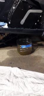

Сегодня заморочился с этим маслом в КПП.
Новый снегоход 2024 года выпуска, модель 2025 , месяц назад получил, прямиком с Финляндии, наши дилеры туда не совались.Масло заливали Финны !!!
Пробег 0 км
Открутил контрольку, масло не вытекало, но его видно было, почти по контрольку было.
Слил 680 грамм.
Залил новое масло 720 грамм, начало вытекать, примерно 20 грамм и вытекло. Остановилось , как раз при обьеме 700 мл +-
Значит в руководстве по эксплуатации верно написано , 700 мл !!!

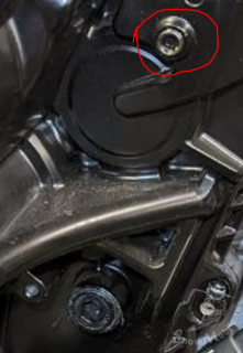

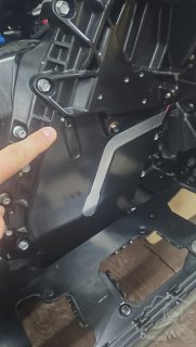

Разобрались , благодаря Александру ( Туринг) .
Походу робот на заводе не в том месте насверлил контрольную пробку. Или заговор финнов, против нас. Чтоб быстрее коробки ломались )
У меня контрольная пробка в самом НИЖНЕМ положении.
А на моделях ранних , в самом ВЕРХНЕМ положении.
Вот поэтому у меня и не влезает 900 мл.
На фото видно , расположение контрольной пробки у меня и у Александра

Прикольно. У меня тоже контролька в самом нижнем положении... Выпуск 11.2023. Думал что 23 м.г. а выходит 24?
У меня тоже контрольная в нижнем положении (Commander 900ace turbo 2025м.г.) Почему хотите всё-таки 900 залить? Насколько я понял, новый мануал и новое положение контрольки совпадают на 700мл.
Потомучто думают на перед ,чтоб сохранить все узлы и агрегаты в исправном состоянии.

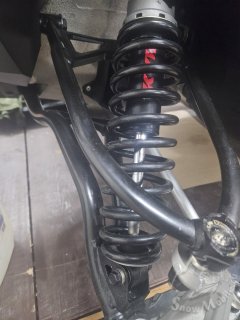

Еще вопрос к знатокам зачем на новых годах они перевернули амортизатор наоборот особенно на 22 годе
vsnnik
18 Авг 2019
СПб
BRP Lynx Commander 900ACE Turbo, BRP Can-Am Outlander Max XTP1000R, Yamaha Grizzly700, Yamaha VK540-IV
У меня стоят вот так. Задавал вопрос дилеру - говорят ставят по рекомендациям изготовителя (финов). Но вообще как установил тот кто из коробки снежик доставал - так и стоит. Насколько я понял, амортизатору все равно как его поставили)

У меня стоят вот так. Задавал вопрос дилеру - говорят ставят по рекомендациям изготовителя (финов). Но вообще как установил тот кто из коробки снежик доставал - так и стоит. Насколько я понял, амортизатору все равно как его поставили) Посмотреть вложение 1615156
Нет. Не все равно. Есть 2 конструкции амортизаторов - однотрубная и двухтрубая.
Вот последнюю- только штоком вверх
