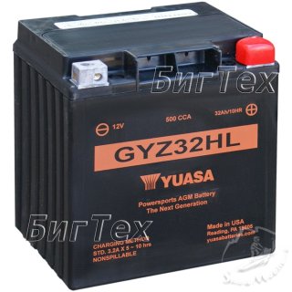

что посоветуете?
К слову сказать, у товарища на Командере сдох на второй сезон. Без всяких причин. Просто однажды сунулись - а аккум мёртвый. Я себе и ему брал вот тут вот этот аккум.
А что в gt какой то другой отсек и место никак у всех на командерах
Под 30 амперный аккум, где он стоит с завода, идёт своя площадка, она ниже, чем под стандартный 18 амперный. На остальных ширина там позволяет установить 30 вместо 18, высота нет - или площадку менять, или на родной площадке рёбра выламывать. Если площадку менять (я менял), то нужно высверливать заклёпки. А если высверливать заклёпки, то нужно снимать бак.

YIX30L , вариантов море. Из моего опыта китай всяко разно названый хреново держит в морозы.
Varta AGM YTX30L , как вариант. :Blind:

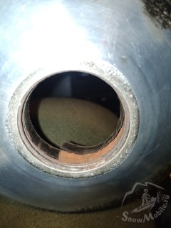

смажь, это будет его последний день
А вот так бывает у тех кто не смазывает - антифрикционное покрытие отржавело от стальной втулки и заклинило подвижный конус .

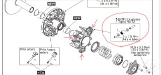

В Pdrive нужно набивать ролики изофлексом. Уже к пробегу 1500 км бывает умирают игольчатые подшипники в этих роликах.
Точно, век живи, век учись.https://youtu.be/JKMA1NkYpzY?si=ZY-UROhINhwgoldT

Кстати, мажу не снимая варика, смазкой для крестовин. Подшипники реально сухие были на 2т.км.
