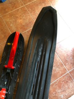

Всем привет, приобрел у нашего форумчанина расширители, а они не на мои лыжи (сам лохонулся(((), стояли на лыжах BLADE DS+ , отдам за цену за какую взял, кому интересно пишите в л.с.
Денег то сколько?
