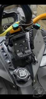

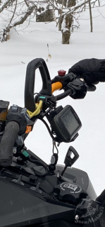

Приветствую всех. Озадачился местом установки навигатора на новый Commander (Garmin Montana600) Кто в какое место устанавливал? Не могу определиться. На штатное (расширение перчаточного) - вроде далеко, на руль - не будет ли мешаться при «активном рулении»?
Мне 276 гармин на руле не мешает, но настоятельно рекомендую фиксировать навигатор в кредле фиксирующим винтиком, так как это у меня уже второй 276ой на руле.
Ок. Спасибо. На руле по центру, где стропа?
Оно конечно кому как удобнее, но мне по центру не нравится. И приборку перекрывает, и за стропу качать неудобно. Справа, возле ручки.
Вот так себе сделал, крепление универсальное, можно перед рулем поставить. Есть маленький нюанс, крепление самодельное
