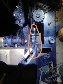

Продемонстрируйте пожалуйста 17 звезду как она ставится на ведомом и ведущем месте , Судя по фото туда ее ни как не поставить
Телефон глюкнул уже с месяц. Фото не выкладывает. Но попробую. Если не получиться, могу на вайбер скинуть

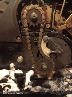

Получилось.

Вчера поставил 16 звезду на ведомый. Сверху посмотрел, при снятой цепи хорошо видна несоосность звезд, цепь эту несоосность сглаживает, но все равно, кто то замечал такое?фото не передает, но смысл понятен думаю

То есть не параллельно идут валы? Такого быть не должно.

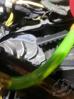

В общем отчитываюсь, 16 звезда очень понравилась(кстати греться перестал, хотя топло было) , сегодня вернул косовский варик с 22-м ремнем (родной варик с родным ремнем на гусенице лонг не выходил на внешний радиус ведущего варика (хотя он у меня расточен) (груза 9гр.)фото маркером отметил где ремень ходит по диску.
По тяжеленному снегу выше колена идет уверенно, по лесочку заросшему прополз маневрируя между деревцами (на большом поларисе просто даже половину этого пути не проехал бы, маневренность у капитана отменная, лонг держит на поверхности, 16 звезда дает тягу. Разогнался по дороге 40 км/ч обороты 10 тыс. На нейтрали 11тыс. Эх, если бы у капитана КПП была с пониженной передачей цены бы ему не было.
Блин по максималке вопрос-так ведь и не нашел никто в природе ремень шириной 22 а длинной как родной? Может грузики потяжелее поставить чтобы ремень выталкивало на более широкий радиус ведущего варика?

На вариаторе ремень поднимается выше, а на сцепление тоже поднялся. Ниже то не падает . Отношение остается тоже самое . Но это мое мнение. Может и не верное

Да конечно, все правильно на штатном варике так и есть ремень шире и длиннее а по факту тоже самое по передатечному числу, но на более большом косовском в теории его можно на ведущем загнать на более больший диаметр, тогда на ведомом он ниже опустится, вот и думаю 9 гр. грузиков может не хватает.

Поднялся то он поднимется, а вот опустится ли на ведомоммом , это вопрос Ведомый имеет ограничения, которое может не дать возможности опустится песню ниже. Тем более, что он шире родного. И получится, что только мы только передвиним передаточное а более высокую передачу. Иваныч протачивал пазы и на ведомоммом диске для большего раскрытия

Вот как на родном (20-м) ремне поднимается на ведомом (маркером сделал отметки)

Это мало. Надо смотреть в чем причина. У меня поднимает выше. Может ремень подношег или имеет не правильную длинную, может никилированая втулки длиннее чем надо, может меднографитовая втулка изношена бллее чем надо и есть люфт может ролики изношенных или имеют меньший диаметр.Короче надо смотреть.

Я опечатался, конечно же про ведущий разговор шел. Да ролики изношены, поменяю отчитаюсь.
