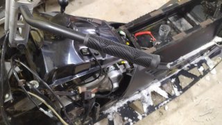

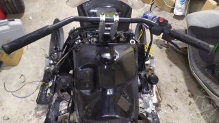

прошли испытания, подогрева и рукояток.

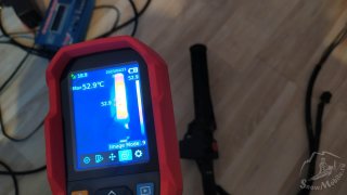

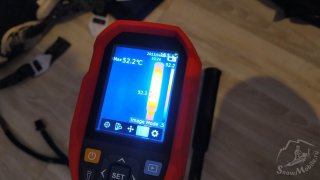

температуру на улице замерять не стал (забыл тепловизор а валенки уже снимать лень)), в домашних условиях нагреваются за минуту до 50градусов, дальше нагрев идет медленно и останавливается на 80 или чуть более нагрев у обоих рукояток одинаков. на улице по ощущениям греют не сильно лучше стока, лучше конечно но не в два раза. хотя мощность больше именно в два раза (по замерам) на не заведенном чуть более 30ватт на заведенном 40ватт. вероятно хорошее оребрение рукояток рассеивает тепло когда не держишь руль. однако рукоятки на порядок приятнее на ощупь и другие уже не хочется.
регулировку сделал через шим контроллер, установил его крутилку рядом с приборкой. осциллографом проверил работу, работает адекватно, середина крутилки ровно половина мощности. в идеале хотелось сделать на родном переключателе одно положение с регулировкой от крутилки второе положение максимум на случай если в шим контроллер окуклится. но для этого нужно перековырять часть проводки и сделать на переключателе общий минус , тк на шим контроллере общий плюс и шунтировать его не меняя полярность на переключателе не выйдет.
