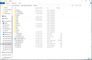

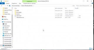

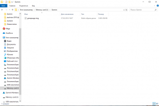

Ребят нужна помощь в навигаторе пропали карты остались только треки, флешку открываю с компа там есть папка Garmin и в ней один только файл gmapsupp.img на самом навигаторе Скриншот 17-11-2019 104824.png Скриншот 17-11-2019 104843.png Скриншот 17-11-2019 105425.png Скриншот 17-11-2019 104911.png изображение_viber_2019-11-17_11-01-30.jpg

Приветствую ! папка с файлом gmapsupp - это и есть карта .
в навигаторе посмотрите ,не отключена ли она? ( меню , карта , выберите карту , включить карту)

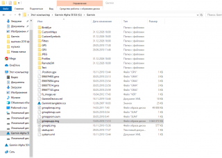

У меня есть еще второй навигатор алфа 50 как с него скинуть карту на этот навигатор?

Перепишите с алфа 50 на Монтану SD прямым копированием (сохранив на комп записанную) или удалив за ненадобностью.

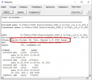

А что за карта можно увидеть в BaseCamp или GMapTool
