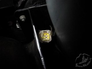

Доброго дня. Подскажите , Росомаха 2014 года, в диагностической фишке на снежинке 4 пин пустой. В нем нет разъема. Как понять которая K- line?
