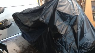

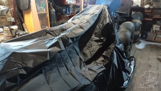

Приветствую, а чехол на снежик кто ни будь заказывал? на али много но за размер сомневаюсь пока.
Valerij25
14 Фев 2016
423
125
РКоми,
закажи у наших производителей на свою модель, проблем не будет.
Valerij25
14 Фев 2016
423
125
РКоми,
на официальном сайте?
Я с авито заказывал, подошёл отлично, сейчас написал им по наличии, сказали завтра уточняет, если что могу координаты скинуть если будут в наличии.
RuBiker
14 Ноя 2021
71
Витязь 800
Ок, буду ждать.

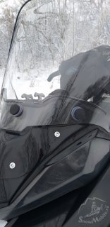

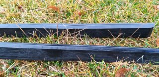

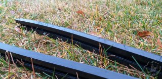

Здесь на первой стр. показал как закрепил ветровик пластиковыми болтами с силиконовыми прокладками, вибрацию стекла победил, и все было здорово пока не подтянул гайки чересчур. Пошли трещинки лучевые, сделал шайбы из динговского колотого, приклеил космофеном и увеличил шляпки болтов, посмотрю далее. Перед сезоном заменил склизы, родные прошли около 2000 км и еще бы походили, но было думано и куплено, шайбы проставочные решили проблему склизожора. 20211121_091939.jpg 20211107_090631.jpg 20211107_090557.jpg

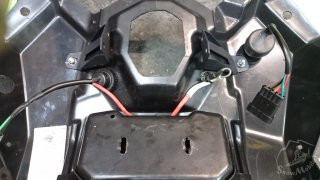

Рукодельный сосед перенёс прикуриватель и установил разъём дца для обогрева . Бесит это- почему сразу такое не сделать на заводе ? Зачем прикуривать должен торчать сбоку

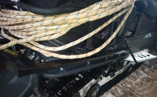

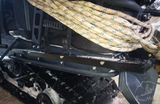

Сделал усиленный задний бампер, может кому интересно.
