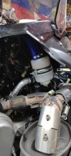

Добрый день всем скидываю фото с доработкой от вытекания масла с картера идею позаимствовал и воплотил на Витьке!

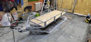

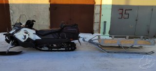

Еще подсмотрел конструкцию саней финских

самое слабое место ... выделил..
при хорошей загрузки.. гайку просто выдернет из резьбы..

А клюв то верхний зачем , у дышла нет хода вверх или вы только по плоскости ездите
bob292
8 Ноя 2008
4.170
1.241
Северодвинск
Тайга Барс CF500
Извиняюсь не разглядел сразу . Может и имеет право на жизнь .
