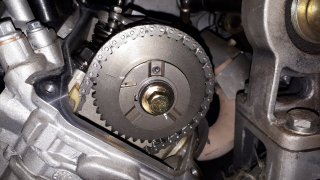

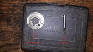

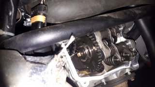

В прошлом сезоне встал вопрос как отключить декомпрессор, который мешает запуску в холодную погоду, отмечу что если у вас в регионе температура ниже - 25 не отпускается то нет смысла отключать. Оказалось все легко и просто, снимаем клапанные крышки, болтом звездочки прикручен декомпрессор с флажком, откручиваем болт, оттягиваем собачку которая на пружинке и вытаскиваем эту круглую хрень в месте с флажком, флажок в сторону а круглую хрень обратно прикручиваем, все декомпрессора больше нет, вчера снял работа двигателя изменилась, стал как-то приятней работать и запускаться с полпина. Да круглая хрень (декомпрессор) на цилиндрах одинаковая но стоит по разному, поэтому кажется что разная система.

В прошлом сезоне встал вопрос как отключить декомпрессор, который мешает запуску в холодную погоду. Все декомпрессора больше нет, вчера снял работа двигателя изменилась, стал как-то приятней работать и запускаться с полпина.
Как теперь заводится с ручного? Намного усилие возросло после демонтажа
Двумя руками заводится с полтыка, одной не продернуть. Да и ненадо ручной, у меня акб на 50 а/ч автомобильный. На расамахе 4 года проездил, там ручного нет, зато запуск без декомпрессора с полтыка и в любой мороз.

Может декомпрессор как апендикс рудимент эволюции и есть он или снять его, безразлично?

Да все верно дело в оборотах и когда декомпрессор хондрит обороты плаваут и падают. Сегодня катанул км. 60 без декомпрессора заводился с полпина, работает приятней и обороты примерно на сотню поднялись.
