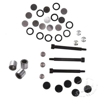

Всем добрый вечер!
Кто заказывал ремкомплект на ведущий вариатор, подскажите артикул или примерную информацию.
Хочу заказать фирмы Sledex, арт. 304998518.
Ширина роликов 13.8 мм. Подойдëт?
