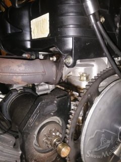

На холодную тоже заводится отлично, со шмыргалки три раза и тарахтит. Но стоит проехать 100 метров начинает глохнуть, как будто заливает, запускается только на заслонке, запущу погазую он заглохнет! Опять запущу! Такими манипуляциями раз 10 можно заглохнуть, а прогреется видать и всё отлично едет без проблем ни глохнет. Поменял свечи, колпачки свечные, перебрал карбюраторы, замерил не знаю как они называются: запорные языки в поплавковой камере, оба по 24мм, переставил иглы в среднее положение, отрегулировать заслонки! И всё равно не могу победить. Остались только броне провода и катушка))) пробег 300км к официадам не возил пока жаба давит 8тыр отдать и не факт что исправят. При покупке по ушам ездили что электрон запуск звенит при запуске из за отсутствия защиты венца в результате отсутствия защиты через 200км венец в ноль сожрало и как то сейчас не охотно верится в их компитентность

Тоже изеос винца заметил

Что такое защита винца что-то новенькое,За что 8000 берут
8000 это ТО1))) А про защиту винца просто ездили по ушам, типо видите стартер в винцом не закрытый и по этому такой бряк звон при запуске. Так его ещё и не равномерно стачило,

Просто венец из говна сделан. На своём по гарантии поменял - новый тоже жрёт. А вот резинки на капот новые поставили уже другие, мягкие, не дубеют, как старые.
Надо тоже по гарантии попробовать поменять винец! И резинки капота тоже на подходе)) вот вот лопнуть.
Только проконтролируй, чтобы на фиксатор резьбы венец прикрутили, у меня после замены сразу открутился, пришлось ещё раз к ним везти. Надо свой съёмник вариатора раздобыть уже.
