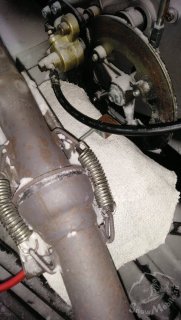

Вот так встаёт автомобильный аккумулятор на штатное место в Ермаке (204*175*175-д*ш*в аккумулятора).
Сверху кинул тонкий листик асбестовый, хотя и без него вроде как не греется аккумулятор от выхлопа.

Сколько а/ч?

240 мм наверное?
нет. 207, чуть чуть неправильно написал.
Получается этот аккум (и аналогичные) чуть выше и немного длиннее чем два штатных аккумулятора.
