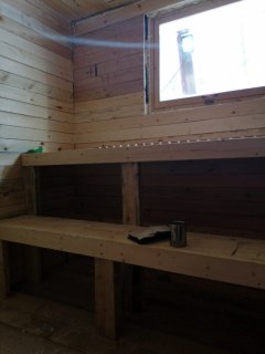

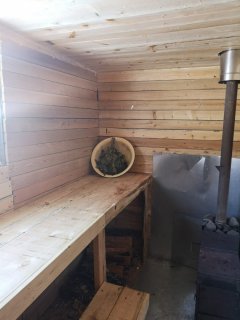

А окно зачем такое большое в парной?
За девками подглядывать?
nmzapolarie
14 Сен 2012
6.816
2.209
Нарьян-Мар
Буран, Хонда 50
Без лепестричества чтоб можно было помыться...

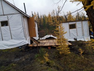

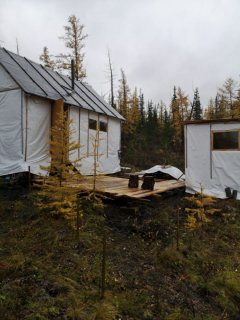

Прошлый год был в одной избушке... Просто поделюсь.
Каркасная конструкция - обшита доской. Ничего особенного.
А вот внутри - тупо захуячено степлером утепление из туристических пенопленовых ковриков. Швы проклеены серой армированной лентой. И пистец. Тепло очень. И просто на мой взгляд.

Snowmobilist72 ,
вот у тебя разделка в избе сделана... будь осторожен. Знаю несколько случаев, стоят бани, все нормально топятся, а лет через 5 сгорают и загораются от потолка где близкий контакт именно с такой трубой. Может эти трубы с ватой конечно разные по качеству, но зная о таких случаях особо им доверия нет.
