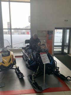

Вот и забрал долгожданного друга из магазина. Первое впечатление отличное. Проехал 25 км. Завёл его в -20 утром с третьей попытки. Теперь буду обкатывать. И делиться своими впечатлениями.
