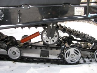

Поглядев на приклепанную табличку на фото выше, станет понятно, почему Ирбис не может использовать в своих подвесках такую схему, с наклонным амортизатором. Иваныч, как частное лицо - может. А Ирбис, как производитель - нет.
Есть такая буква - ©
Иваныч, даю наводку. Если есть где распотрошить старое офисное кресло с микролифтом - дерни из него газовый амортизатор. Типа такого
https://tutkresla.ru/item/gazlift_140/ И замени им в своей подвеске штатный динговский. Получится как на фото выше, только не оранжевый аморт, а черный. Результат тебя очень обрадует. Будешь потрошить - не забудь про конусную часть, в которую этот амортизатор в донорском кресле вставляется своим толстым концом, который с кнопкой. С ответной, тонкой частью, на которую обычно пластиковый кожух натянут , все просто - для нее надо сделать полнотелую втулку с отверстием по диаметру штока и стопорную шайбу на конец.
Единственный нюанс - они бывают не только разной рабочей длины, но и с усилием от 80 до 220 кг. Какой тебе попадется - я не знаю, если слабый окажется - не ругай, значит не повезло с характеристикой.
Морозы до минус 15 такой газлифт переносит нормально, а больше у нас и не было в этом году.
