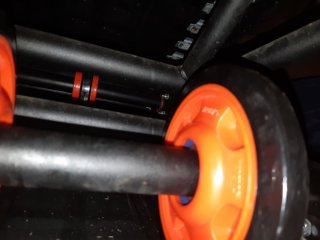

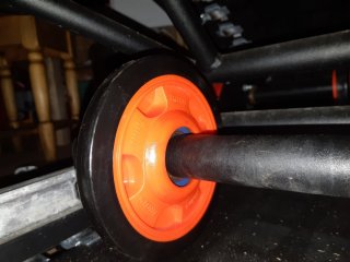

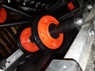

Здравствуйте форумчане. Решил начать подготовку к сезону, проверил катки на 400. Обнаружил два заклинивших катка. Ну и вопрос, с внутренней стороны подшипников нет ни манжеты ни сальника, так и должно быть или мне не те катки воткнули?
Заходиш в каталог запчастей и смотришь позицию 98

Каталог я сразу посмотрел, там с одной из сторон катка указана манжета, а с другой получается ничего нет. И катки у меня установлены, если верить каталогу, наоборот и манжета стоит с снаружи. Получается катки надо перевернуть, но подшипник все равно будет открыт?

У всех так собрано, поэтому и дорабатывают многие, читай и ищи ,всё разжовано в подвеске 500/600.

Катки, то,те,а манжеты не поставили,при делёжке видимо не досталось.Возьми и сфоткай и к ОД:down:

Так в эти катки манжеты не встанут, только с одной стороны, а с другой проточки под заглушку, как на боковых катках. На форуме ставят туда сальники, заказал, как придут поставлю.
