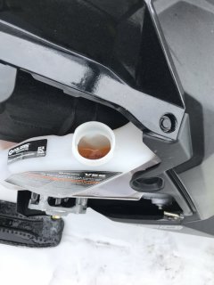

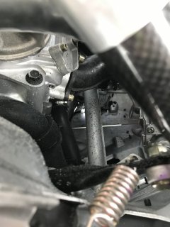

6AA57211-36B2-4805-9BB9-60FB26A5C403.jpeg В месте соединя выпуска и сакса льётся бензомаслянная эмульсия. При прогреве все нормализовалось , больше эмульсия не вытекает . Проблема ушла сама собой

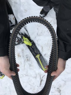

3B1DBBB9-4F4F-48AE-A7B9-431588262727.jpeg В новом патриоте новый ремень вариатора ☝

Вообщем про ремень вариатора , он короче в диаметре примерно на 1 см . Фото выше в сравнении со старым . И у него немного другой формы клин .

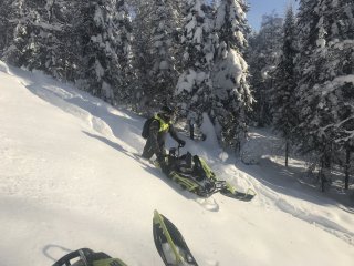

Вчера прокатились по окрестностям Бедярыша , снега честно говоря немного , под снегом постоянно чуструются камни , ветки , поваленные деревья , но тем немее мы съездили до горы Шишка , попилили ручьи , Снегоход радует с каждым выездом все сильнее и сильнее ,
