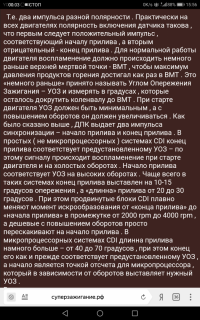

У котовского не замерял, просто почувствовал разницу. Если нужно замерю, по мере возможности(как свободен буду). По родному, ещё в прошлом году писал, при 2000 оборотов опережение 20 градусов(и в мануале кота так), а вот дальше этот угол упорно не изменяется до 4500 оборотов. Дальше начинает расти линейно от оборотов. Вот и получается что после 2000 оборотов оно опаздывает.

Вот первая попавшая ссылка на программируемый CDI
Я конечно не спец, но с таким длинным выступом на роторе не пойдёт програмируемый CDI. Вот выдержка и описания CDI, обычного и на микроконнтроллере.

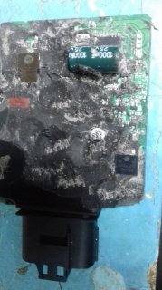

Это pic16f616. В инете есть даташиты. Для перепрошивки надо поднять напряжение 5 вольт. Ниже на плате как мне кажется должен быть разьём для прошивки.

Это рабочий коммутатор. По окончании сезона готов предоставить его на испытание, а пока он в резерве. Хотя можно любой другой двухтактный cdi перепрошиваемый.
По испытаниям это не ко мне. Я не понимаю ничего.
Хочется результата, что бы взялся кто и сделал.
А ты что, рабочий коммутатор расковырял? Он работает после этого? Смело....
А кстати, оба коммутатора одинаково работают, разницы по скорости, температуре и тому подобному нет?
