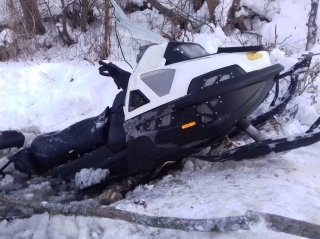

Да все норм, катаю. Времени мало, редко получается. За праздники зять на ездил около 300 км. Расход примерно 25 на сотку. Но не выкручивал, больше 5000 пока. Позавчера на реке провалился, благо лыжами зацепился не утонул весь.

Зашипуй его, с твоими характеристиками должен плавать уметь)!
Так жесть конечно, чуть не утопил самого мощного викинга на форуме.

Когда провалился, пытался выбраться. Но видимо под водой что то попало в гусянку, заклинило её. Спалил ремень. Сразу не понял. Газанул и обороты прыгнули до 8000,сбросился.вообщем нет отсеки по оборота.
