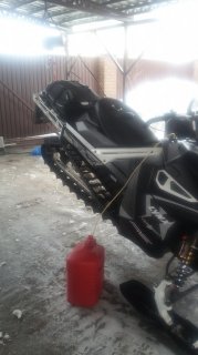

Я вот так сливать решил))
За бампер поднял выше руля, лебедка снова пригодилась)
Шурик
19 Апр 2006
7.293
745
Москва катаюсь Николина гора
разная
Зачем сливать? Залил консерватор и всё! Потом дал чуть чуть поработать, я так делаю пятнадцать лет и никаких проблем
