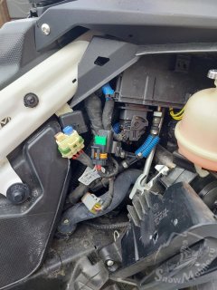

Да, тоже так подумал. А где у XTERRAIN преды вентилятора находятся?
УАН
11 Июл 2019
107
Врп
С правой стороны сними пластик смотреть внизу, ближе к подножке, черная коробка.

Сорян, не глянул, у меня брутал, на твоём видемо в другом месте

Проверил пять предов, все целы...
Пошевелил контакты...

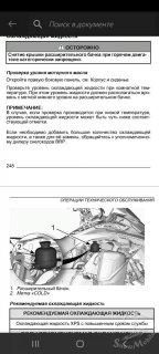

Не посмотрел!!!! На холодную по нижней линии уровень должен быть? На последней пакатухи пришлось полежать долго на левом боку...

Спасибо! Антифриз уже заказал, завтра долью.

Похоже да, т.к других причин не было.

Под хомутами сухо, возможно с завода не долив. Но даже намека на перегрев не было, пробег 600 км, эксплуатация без фанатизма, но ингда даю просратца, полет нормальный!

Тогда забей, долей до уровня и просто посматривай за уровнем.
