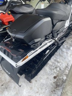

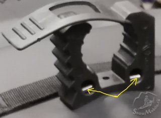

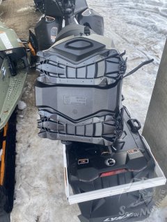

Крепления СТОКРАТ САМОХВАТ P45, диаметр 20-45мм, в комплекте сразу 2шт. Аналог американских QUICK FIST
Под мою лопату подошли отлично.
Лопата лежит на креплениях, крышки кофра не касается, ну и соответственно не натирает крышку.
Доступ к защелкам кофра не перекрывает.
Открытию бардачка (за сиденьем водителя) не мешает.
С пассажирским сиденьем не смотрел, но думаю если до бардачка не доходит, то и сиденью мешать не будет.
Чутка повозился с изготовлением закладных из нержавейки для крепления по феншую и на самих креплениях снизу "галочку" подрезал чтобы на крышку кофра ровно встали, а так нет проблем!

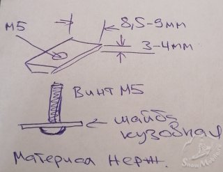

Приветствую, если можно фото закладных, с обратной стороны крышки кофра, заранее спасибо.
Закладные не с обратной стороны, а внутри креплений.
С обратной стороны шляпки винтов и кузовная шайба.
Вечером фотографирую

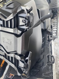

Закладные и винты с шайбами из нержавейки. При сборке использовал синий резьбовой фиксатор.
Закладные небольшого размера, а нержавейка в обработке капризный материал, поэтому повозился немного.
Сами кронштейны снизу подрезал ножом чтобы сели на выступ крышки без деформации.
Крышка кофра просверлена, головки винтов с шайбами с внутренней стороны.
По мне так очень удобно, лопата внутри кофра вызывала дискомфорт, конфликтовала с термосом и портила мне карму :)

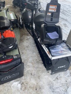

Поставил новый кофр оч удобный

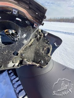

На 700км разлетелся первый ремень(сервис говорил - может эксплуатация. Езжу по полям, в горах ещё не был), на 1100 разлетелся второй ремень. Пригнал в сервис. Они посмотрели, разобрали вариатор и говорят: цепь была натянута(хотя люфт есть) и у вариатора на пауке какие-то ролики заклинило. Вот сижу, думаю как натяжка цепи влияет на работу вариатора...... сервисмены как то неразборчиво намекают на то что крутить тежалее... ещё говорят вариатор со следами резины от ремня - типа это критично влияет на износ.
У кого какие мысли?
У кого какие мысли?
Натяжка цепи вряд-ли влияет на ресурс ремня, быстрее цепь в коробке полетит.
У нас сервис дилера тянет цепь до упора, по книжке, я после них ослабляю.
А на ресурс ремня влияет режим эксплуатации и состояние вариатора.
Например, после обрыва ремня нужно очистить тарелки вариатора, осмотреть щеки вариатора на предмет задиров, убрать остатки ремня, корда, обязательно продуть вариатор сжатым воздухом, подругому труху от ремня из роликов вариатора убрать сложно.
При установке нового ремня сделать обкатку, как обкатывать ремень написано в инструкции по эксплуатации снегохода.
Так же на ресурс ремня влияет то как вы работаете газом.

у меня ремень разорвало на 2 день после покупки . Там стоит хлипкая защита которая иногда цепляет за ремень при вибрации и крепится в 2 а не 3 точках закрепил пластиковой стяжкой и все . Проблем нет.
Не готов сказать за другие снежики, но на брутале кожух ремня крепится нормально, нигде не цепляет и откровенно не ботается.
Пробег 1100км , с ремнем все гуд.
И газ нажимать не стесняюсь.
