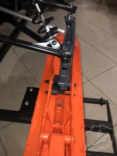

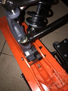

Здравствуйте, а как вы смещает проставки? Если можно фото.

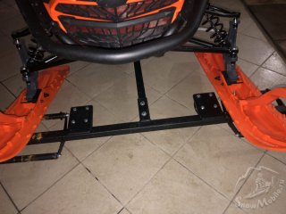

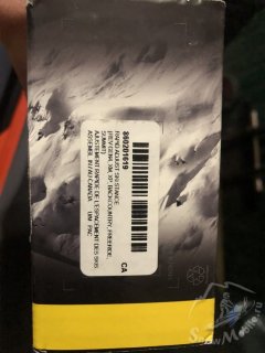

Для этого используется комплект для регулировки лыжной колеи (Узко-Широко) номер каталожный 860201619. В установке ни чего сложного нету !!! Я себе поставил и могу сказать что плюсы есть, легче ставить на 1 лыжу стало . По укатанке еще более устойчив в поворотах на ходу !!!

Вот так это выглядит !!!

Собака классная!!! Если я правильно понял, с этой штукой, для быстрой регулировки, получается два положения, а без неё три?

Да абсолютно верно !!! Со втулками стандартными (широко/средне/узко) а с этой приспособой ( узко/широко ) !!! Но удобно раз и тебе проще по пухляку катать , два и в лесу на скорости между деревьев :Dance:

Или покупать приспособу для быстрого представления лыжи( 860201619 ), если часто будешь переставлять.

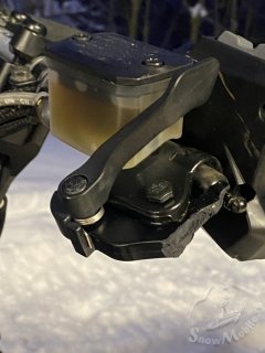

правда после одного овражка ушла ручка тормоза и треснул курок но это поправимо.

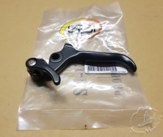

Ручка тормоза расходник, они из пластилина, я уже две на двух снежах сломал) Есть в запасе одна, могу поделиться
