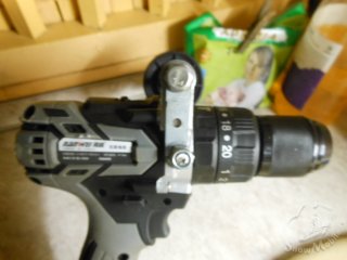

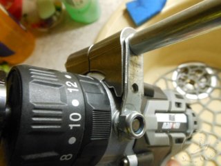

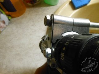

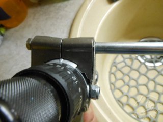

Доработка ручки, чтоб не отваливалась.

До кучи еще один нюанс у этого шурика-плохо фиксируются скорости, у меня вторая вылетала. Думал-думал, решил разобрать... И не зря, там в механизме переключения скоростей сама клавиша+пружинная скоба фиксации, так вот эта скоба плохо фиксирует, в клавише нужно чуть раздраконить прорези под нее, я ножом делал, можно надфилем маленьким. После этого все четко стало. Это не сложно, там сразу понятно что доработать нужно. Все таки это Китай, но я не пожалел, что купил, но эти две доработки(ручка+переключатель) точно нужно сделать. Ручку можно и по другому придумать, но мой способ более простой. Вот Павел Воронцов(он тут на форуме есть с Тикси) такую ручку замутил(титановая к тому же :) ):
