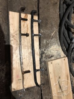

Всем привет, шаровый палец ( обломок) удалось вытащить только сняв целиком рычаг и зажав его в тиски, по другому не поддался. Шаровые новые пришли, установил, все ок. Попутно заменил лыжи и полозья, у меня расширителей не стояло, поэтому лыжи в некоторых местах протерло до дыр, пробег не маленький. Ползуны с победитовыми вставками, как и прежние. Один тот что на фото еще более менее сохранился, от другого 10 см осталось.

Привет собратья! Отпишите плз, лыжа ваш как ходит? Хочу на Тундру БРП поселить их.
Стёрлись до дыр за 250-400км. На этих лыжах без накладок ездить не рекомендую.

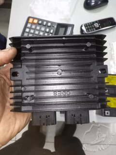

Приветствую. Тоже в начале этого сезона появилась данная проблема. В итоге приговорили релюшку (хз как она правильно называется). По ней стукнешь - все работает, чуть треханёшь - опять не работает. Купил на дроме китайскую - все ок стало. Дилеру скинули видео отчет когда мерили релюху, отвезли саму деталь диллеру, завод отправил новую, ждем ее и пока катаем на китайской)
Добрый день. У меня с этой релюшкой тоже проблем. Отвёс снежик на сервис сказали с горела придёт поменяем. У меня бала такая же. Дал им они поставили. Снежик прошёл 20км и релюшка опять сгорела. На сервесе говорят что они могут гореть. Две релюшки за 100км пробега! Брет полный! А выяснять причину не хотят! Сказали поменяют. Опять! Может кто разобрался с этой проблемой?
т.е. самостоятельный эксперимент с "альтернативным" выпрямителем пройден, осталось установить оригинальный. Справочно: и завод провел такой эксперимент, когда при жестком ограничении поставок применили немного иной выпрямитель.
Нет Не самостоятельно. Обратился по гарантии. Они определили что реле с горело. А вналичии уних нет. Я им предложил что у меня есть оналог. Они согласились его поставить. На вопрос и за чего с горела реле. Был ответ просто сгорела. Причину не установили.

Нет Не самостоятельно. Я им предложил что у меня есть оналог. Причину не установили.
не самостоятельно, но аналог предложили самостоятельно. Причина: от завода был установлен аналог, который заменили на "предложенный" аналог. Осталось установить оригинал. Выпрямитель, который походит на оригинал, в Китае предлагают раза в два дороже, чем альтернативные, вероятно есть причина.
Здесь нет "реле". Устройство электронное.
По твоему поставь оригинал. И проблема будит решена?
Просто внимательно прочитайте предыдущие два сообщения. Пожалуйста, просто попробуйте. Или экспериментируйте....

Причем тут эксперименты? Вопрос простой. У кого была проблема с этим устройством? И почему они горят?
Ответ был в предыдущих сообщениях, но повторяем: несоответствие по мощности магдино и регулятора напряжения приводит к выходу из строя регулятора напряжения. Завод в определенный момент применил регуляторы от иного поставщика, они оказались на меньшую мощность и часто перегорают. Завод выпустил документ, согласно которому меняют все регуляторы из указаной серии на новые, "старого" образца.
Ответ простой, только необходимо понять.
Выпрямитель, фото которого привели, не устанавливают ни на литровые, ни на восьмисоткубовые двигатели от РМ.

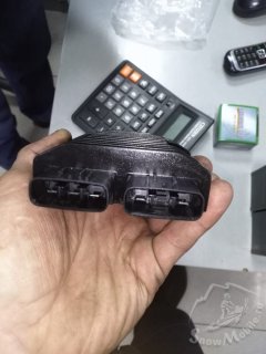

Вот теперь понятно.
Уменя изначально стоял такой.
значение имеют цифры и буквы, которые с противоположной от разъемов стороны. Да и привычка заряжать аккумулятор на снегоходе.
